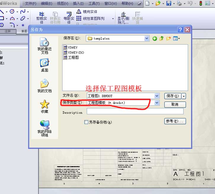

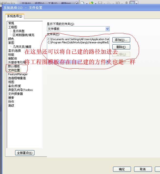

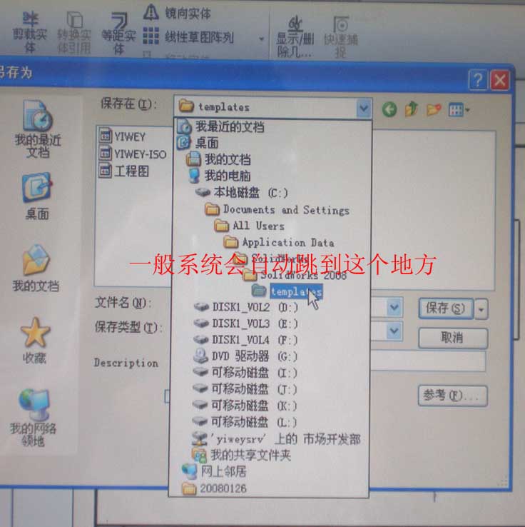

将自己要设置的参数设置好后,选择另存,在另存中选择工程图模板即可,在选项里还可以设置自己的模板存放的位置。见图:
