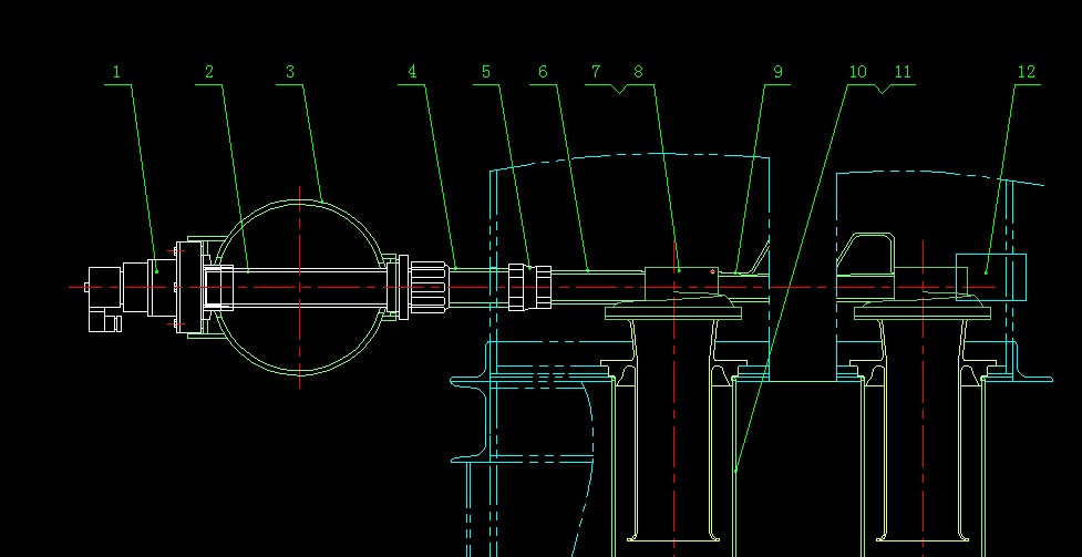

清灰装置中,每排的尽头,用什么方法可以堵住文氏管盖的一端(内孔直径为40),而保证密封不松动呢!
# k# y" z$ C5 {& e# _2 x9 e
% n9 v5 S( W4 h3 l( ~. G0 P即图中件12应该做成什么?

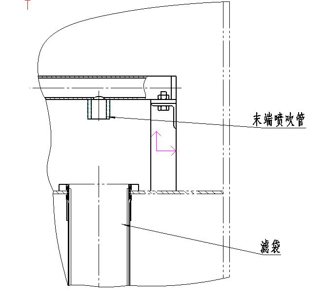

袋式除尘器每排喷吹管的末端是焊堵板封死的,不通气。新设计的袋滤器喷吹管下端不再用文氏管了,引流效果一样。新设计的喷吹管末端的结构见下图:( H  N/ e& ]1 S3 D

这个样子好啊,不用搞哪个形状奇怪又麻烦的文氏管!这图看上去老简单的!主管子上面开小孔焊接一分管子就成了喷吹管了!就那么简单吗

早期设计的滤袋入口处都有文氏管,近年设计的喷吹装置都不要文氏管了,实践证明效果没有明显区别。上图就是最新的设计结构。
' ?  i0 u/ z, d喷吹小管比主管细一些,例如上图中,主管为φ89mm,小管为φ57mm。

( s2 M! [$ b9 t2 X1 G: H这结构中,可以这样理解吗:分管直径:主管直径 = 1:1.6 ,主管出气小孔约为分管内孔直径1/2,分管长度是:主管中心线到花板距离的1/3。
  \; }) u1 @0 N还有个问题1:分管出气口处不用加工成什么形状吗?
# v) h; ^# j2 }4 W" A, e          2:袋笼是怎么固定在花板上的呢?

喷吹管就是你理解的那样。喷吹小管端面车平即可,不用车角度。袋笼上部有凸缘,滤袋用卡箍固定在凸缘内侧,装上滤袋的袋笼穿进花板,凸缘挡在孔上,活吊在花板上。袋笼有标准件,最好外购,比自制的使用寿命长。

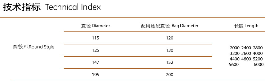

我选用上海袋式除尘器配件公司的,圆笼型笼骨直径147,对应袋直径152,那么花板的孔直径应该多少呢?笼骨长度选2400,是不是袋也选2400呢?" x' z: X% x( l/ d& f; [7 |7 y& _

我们这里也是用上海袋式除尘器配件公司的滤袋,花板孔比滤袋直径大5mm,即φ157mm。要用刀盘划孔,不要用气割方法开孔。滤袋长与笼骨长是配套的,同样规格。
