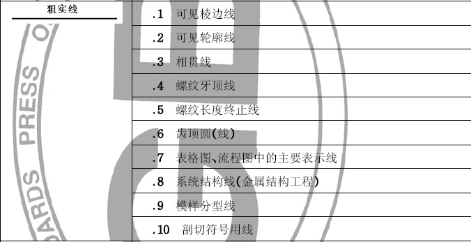

发表于 2008-3-17 19:09:01 | 显示全部楼层 来自: 中国江苏常州
看第十条~~~~~~~~~~~~~~

 楼主| 发表于 2008-3-18 08:58:36 | 显示全部楼层 来自: 中国江苏苏州
谢谢楼上的提示,那么剖视方向箭头是否必须与尺寸标注箭头一致?
发表于 2008-3-18 20:53:34 | 显示全部楼层 来自: 中国陕西汉中
回复 7# 的帖子
这个我记得好像是一致的,没有什么区别!老师教我们的时候也没说不一样.
