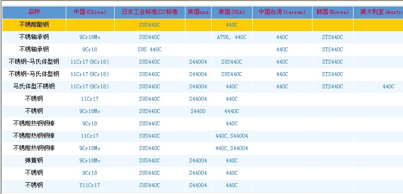

发表于 2008-3-17 12:29:50 | 显示全部楼层 来自: 中国山东青岛
楼主,看看这个对你有帮助否
