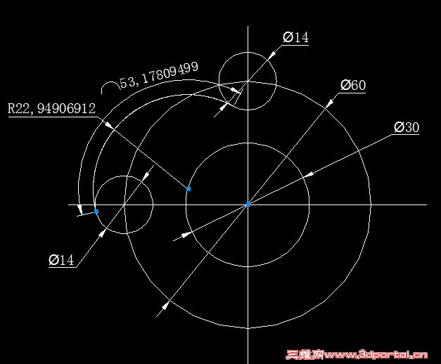

5 f! U' z; t6 b" g" V, U+ o; hCAD参数约束绘图功能较弱,如下面的图用CAD不能精确地画出,这个图是用sw画出后贴入CAD的,现在的问题是有没有办法让CAD也能将其画出,例如加入插件或用CAD二次开发什么的自定义指令等,建议有兴趣的高手不妨探索一下。

本人已关注此题两天了!希望个高手发表一下有没办法解决!也可让我学习下!十分期待!以题为典型!探索CAD死角!
发表于 2008-3-18 22:58:15 | 显示全部楼层 来自: 中国浙江杭州

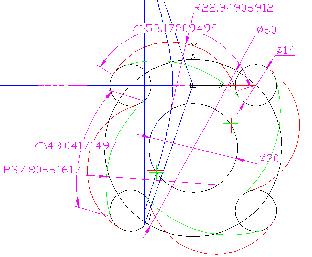

经测试,是很难将其画出来,不知道楼主用的是什么版本?2007就可以
发表于 2008-3-26 21:10:06 | 显示全部楼层 来自: 中国广东东莞
别沉!可有人用CAD画出上图!?期待中!

1.gif . S+ \- D& f$ ?5 t
1.rar
34 KB, 下载次数: 9
dwg文件,2004格式

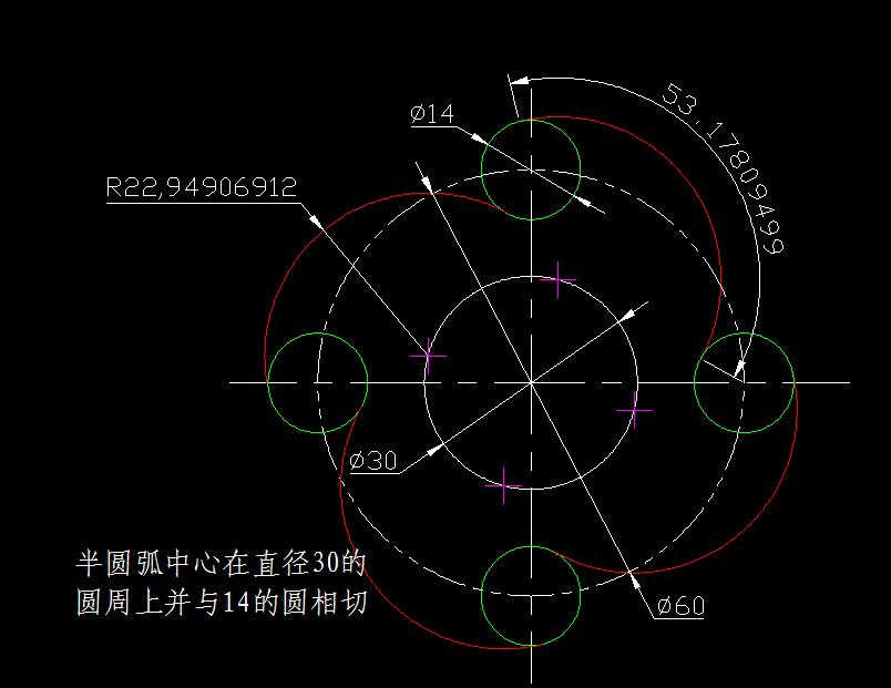

 楼主| 发表于 2011-5-10 11:19:50 | 显示全部楼层 来自: 中国四川乐山
本帖最后由 zjlee51 于 2011-5-12 06:54 编辑 2 J1 S5 r: L! }+ A; _& Z/ P
" T5 R. ]9 K! Z+ D  R  S5 M& `2 ~
告诉大家一个可喜的消息,这个图现在可以用2011版画出了。3 a$ Z& A4 @) A+ N
唐昕晨 + 5 技术讨论
