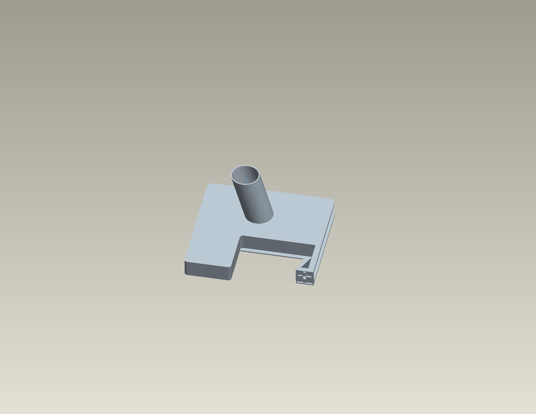

面试考的三个滑块的产品模架结构图怎么做?哪位老兄有空帮忙看一下(是我大概画了一下的吧,结构是没有变就是了啊)怎么做结构设计的,能直接做3D模架的就更喜欢你了哦,

空心柱出前模用油缸抽,后模两个行位就行了
发表于 2008-3-19 10:46:25 | 显示全部楼层 来自: 中国广东东莞
空心柱外表面得出前模,内芯要出后模
