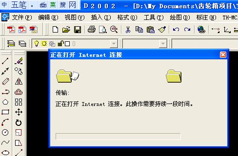

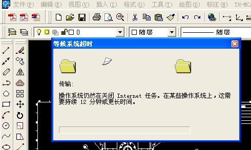

近来来了一批老外的图纸,用AUTOCAD2002打开时,出现以下提示:& @( E' |  W& e
2.JPG + E3 `! a- |" A4 q+ ^
1.JPG : h/ A1 `  y& X) t; ?) e
0 i+ S. K* b. e+ E% ~: T3 m
要过一段时间才会消失掉,很耽误时间。而用AUTOCAD2006打开则没有问题。
4 l3 \( w- K$ d( ?+ R' B/ Q因习惯使用2002了,想请教一下在AUTOCAD2002的设置里可以消除这些提示吗?

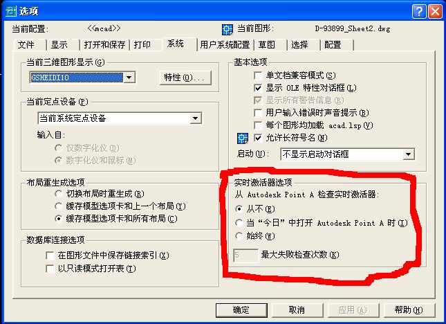

 楼主| 发表于 2008-3-19 14:15:14 | 显示全部楼层 来自: 中国江苏苏州
估计大家都不用这个版本了。 4 B+ j8 j" m9 H) v  h& U  f" A* c
瞎捣了几天,终于找到毛病在什么地方了:% S8 A+ _3 |+ [9 Y
将“选项”中的“系统”中的“实时激活器选项”选为“从不”就可以了。 $ x2 |! `( f/ @( }: e
