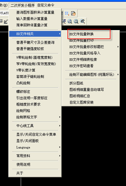

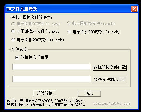

CAXA的二次开发小程序总有这个转换工具,如图
; V/ m' o( A2 R+ B" q  g
4 \: n4 S, e9 `  P5 ~) ]( [* ~# Z! a$ ]) A. \- S
在下面链接中的17,18楼可以下载到该程序8 t5 n  g; k. y: }6 W# c# r- [
http://www.3dportal.cn/discuz/viewthread.php?tid=271658&extra=page%3D1
