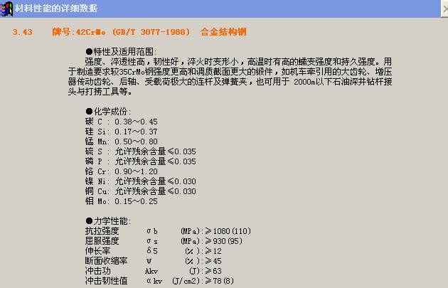

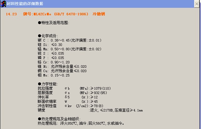

发表于 2008-3-20 19:21:53 | 显示全部楼层 来自: 中国江苏常州
发两张图片~~~~~~~~~~~~~
# \. A! R. M* M1 ?- h下面的CAJ文件是详细的介绍42CrMo大件的调质工艺的." H% j3 Z. |, `: e0 u
) u3 L" S. R: W2 f7 a/ Y[ 本帖最后由 eastlakewater 于 2008-3-21 19:55 编辑 ]
大件调质工艺探讨.rar
21.45 KB, 下载次数: 8
 楼主| 发表于 2008-3-21 16:42:32 | 显示全部楼层 来自: 中国浙江宁波
CAJ文件我打不开,全是乱码。从以上两份资料看,应该是最小强度可达1080MPa?
