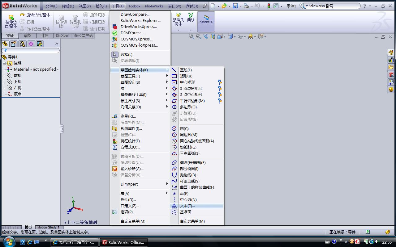

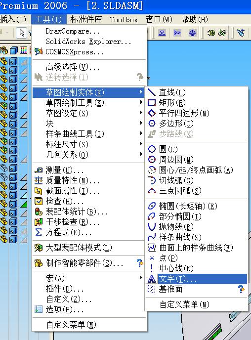

我看到用SW做的零件,在上面可以写字,不知道咋弄得,想请高手们指教一二
发表于 2008-3-17 14:59:52 | 显示全部楼层 来自: 中国四川成都
在草图中写上文字就是了

发表于 2008-3-17 18:01:36 | 显示全部楼层 来自: 中国辽宁沈阳
还可以选择字体和大小。
( j; m: c  j9 |& l+ r/ E: V6 t然后在草图里点击文字,然后点右键,还可以还原成用多线段组成的文字。
