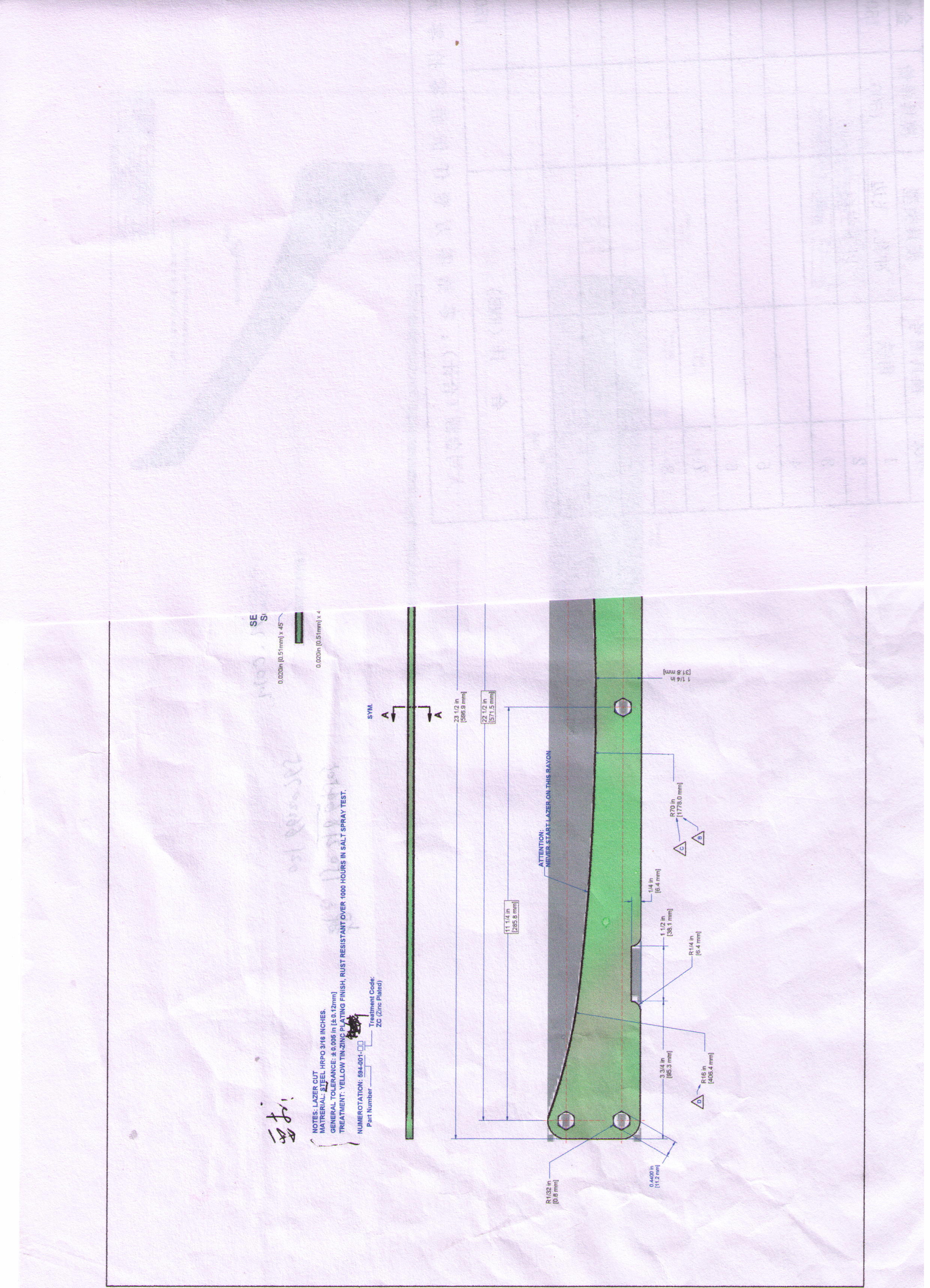

请问图纸有什么特殊要求?# m! M; d( {' ^
是不是镀彩锌?2 p7 ~2 O& Z& m2 i/ |2 V9 O* l
是否要做1000小时的盐雾试验?% D, r5 `# S6 L' W$ ~: x9 \
表面镀层厚度要达到多少?
$ e1 `( X, W  ?$ m6 ~9 ]' w多谢!9 ]& Z5 h1 O5 L

锡锌镀/ j# ?2 u) @# T+ U: T
黄色的
3 s( x/ o' C0 x7 u9 @比彩锌耐蚀强,导电性好% `: r. v  x! I3 X# E

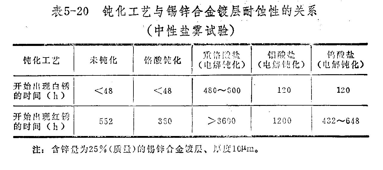

" s8 ~% R. z. a- ?0 i8 H  G锡锌合金镀层的耐蚀性Corrosion resistance of tin-zinc alloy electrodeposits<<电镀与涂饰 >>2002年01期
/ ^3 y7 a9 D! {" O4 v* k/ R张景双 , 夏保佳 , 屠振密 , 安茂忠
' k$ X' T. `3 u7 E( f; o+ K  X) Z0 w; ]' X, F8 k1 q. C7 V# f
锡锌合金镀层相对于钢铁基体为阳极性镀层.本文比较了不同含锌量的锡锌合金镀层、锌镀层和镉镀层在5%氯化钠溶液中的电位、中性盐雾试验以及二氧化硫加速腐蚀试验结果.锡锌合金镀层的耐蚀性优于锌、镉镀层,含锌25%(质量分数)的锡锌合金镀层的耐蚀性最高. * C- Q" p) t3 t

1000小时,基本只有喷三道漆、达克罗等少数几种,镀锌是肯定达不到的

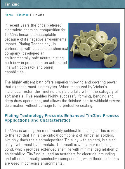

锡锌镀有以下优点:
7 H/ W3 Z$ e4 |6 a+ ~( |1.高的腐蚀抵抗, 尤其反对含盐的甜水和硫磺二氧化物。 ; K( X( m/ V( g3 I0 d
2.优良的可焊度。 即使镀的部份能够留在气氛长达数个月之久,不恶化。
1 K' x# ]2 p' N9 _8 E, |* y3.由于具有良好的延伸性使其在弯曲或卷缩之后仍然维持很高的腐蚀抵抗。
) z% x4 t$ r' k% @  O0 S4.涂层具有相对稳定的厚度及覆盖性能。

国内搞锡-锌合金电镀的地方我几乎都找遍了,只有镀锡的,有哪位能介绍一家给我们加工产品呢,这种电镀主要用于汽车电路中的连接件上,目前我们只能提供镀锡电镀产品

看看锡锌镀的耐蚀性,如果要求环保的,看来有点难度..
6 k; e) \4 L" E一是要加大镀层厚度,一是在其表镀钝锌然后三价钝化,成本当然比镀锌高.....

好像GEOMET是可以做的到0 n  E" {) x# s3 N- {" i
他们家至少的烟雾也500H
