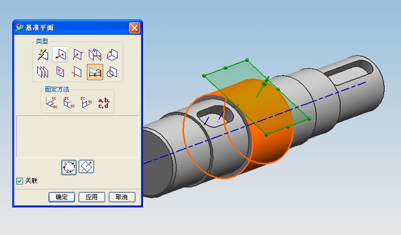

1.jpg 8 Y! z* i9 m/ L1 G
倒数第二个,名字叫line or face 没看懂啥意思) @& k+ Y3 J! c. k- A

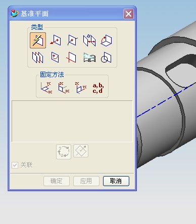

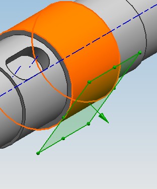

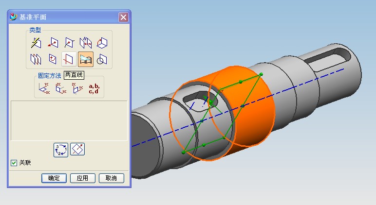

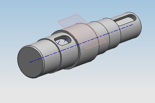

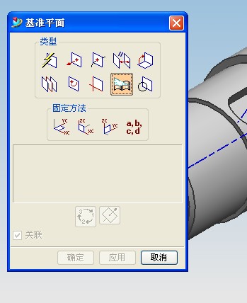

发表于 2008-3-17 21:58:10 | 显示全部楼层 来自: 中国山东威海
使用过程如图,1创建基准,2 选择楼主说的图标 3 选择相切的特征,4 选择点或直线 ,5 我选择圆的象限点 ,然后选择循环解,6 做出想要得基准面 楼主看看图吧,其实如果这样做的基准面不方便,不过这是一种方法,还是学学吧
