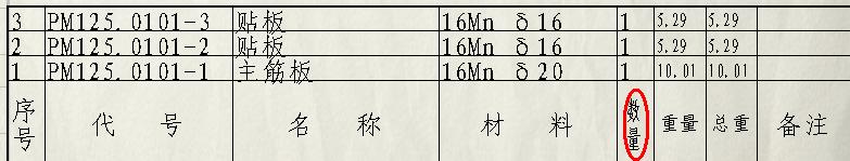

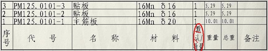

如图所示,在装配体的零件由于设计要求有多个配置,在材料明细表“数量“一栏总是显示出配置的名称,这样不符合GB要求,也很难看,如何把它给去掉??
  l& \6 |2 D6 N- N( e. y提示,即使你把名称强行修改,重建后还是会恢复原状
 楼主| 发表于 2008-3-17 15:33:27 | 显示全部楼层 来自: 中国河南郑州
结果应该是这样

直接双击,改为“数 量”也可+ `: U$ x; }7 ~% M( m
注意!“数 量”中间必须加一个空格!

原帖由 caption_cn 于 2008-3-18 08:30 发表 http://www.3dportal.cn/discuz/images/common/back.gif
, L) N5 ]3 G' |) w/ w直接双击,改为“数 量”也可
6 b  Q6 N! X7 R  E! X注意!“数 量”中间必须加一个空格!
! s$ i8 T! \. q1 f* O, K
9 E+ U( ?7 o8 ?4 g6 Z0 H! v7 {7 K3 H. G搞定啦 ,谢谢老兄了 :handshake :handshake :handshake

这个其实不用这么麻烦,在工程图模版里的选项-文件属性里,有个表格选项,选中“将仅限顶层材料明细表局限于一个配置”就可以了,如果是已经出图的,选中这个选项后,把明细表删了,再插入明细表就OK了。
