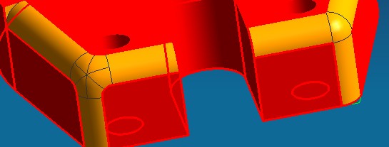

如图,这两个倒角具体区别在什么地方呢?& O  d3 j$ q0 D# E) J& R1 j* Z

左边是做出来的,右边是直接用倒圆命令作的,左边拟合的成分大

可能左边是的通过曲面做的,右边的是直接倒出来的。
发表于 2008-3-18 14:12:04 | 显示全部楼层 来自: 中国山东潍坊

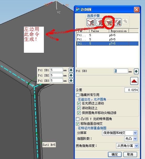

左边倒角是用边倒圆的setback(倒角)功能做成

做曲面应该更圆滑的!所以也是倒圆角命令作的!

没错,也是倒圆角做的.
