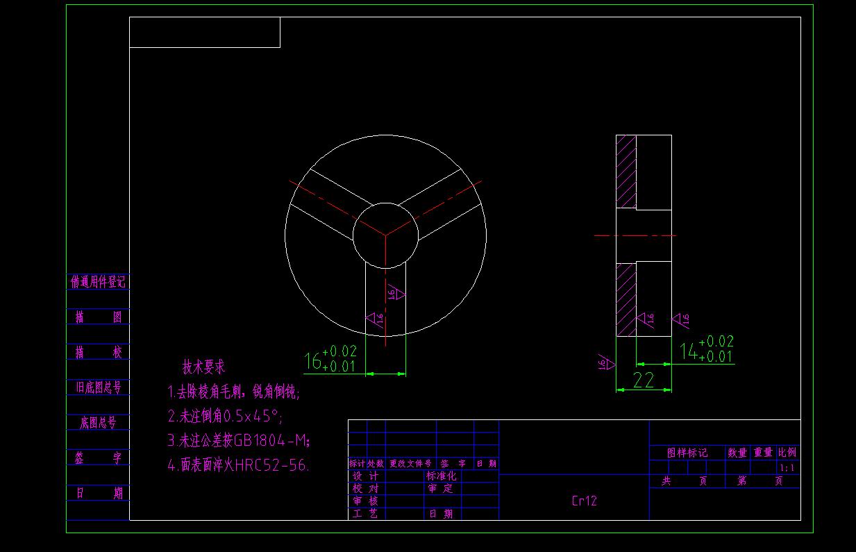

三个槽如何保证精度

粗精铣后,定制金刚石砂轮,大小根据让刀的实际空间.砂轮外圆磨底面,保证14;砂轮侧面磨侧面,保证16

有这种磨床吗?
发表于 2008-3-18 10:43:16 | 显示全部楼层 来自: 中国广东东莞
有,工具磨应该可以把
发表于 2008-3-18 10:45:23 | 显示全部楼层 来自: 中国浙江金华
批量不大可以考虑加工中心
发表于 2008-3-18 11:00:23 | 显示全部楼层 来自: 中国重庆
不知道LZ这个东东是用在什么地方的  我前2天也搞过这个的(我是准备搞个夹头产品的特殊性所以`````)      当时搞出来了之后就考虑到他的加工精度不好保证,所以又想了其它方案~~6 G' R# x- X* w( u% C' ]9 H
从LZ图纸上看 没有这三个条槽的位置要求(不过我想LZ这三个条槽精度不会太低的)  这三个条槽的加工的位置精度是不好保证~~~

位置精度可以钳工划线保证吧,主要还是零件本身的精度有些困难,批量不大的话上小的立加应该可以

三个槽的位置精度也很重要,该零件还要耐磨,而且还要保证互换性(三槽内部有小滑块滑动)
发表于 2008-3-18 22:45:05 | 显示全部楼层 来自: 中国湖北宜昌
该工件工序;车、磨、铣糟留0.2上工具磨、或数控铣、工具磨。

$ X( X. o8 X% N2 Q# F硬度HRC52能用吗?

用数控铣精度高
发表于 2008-4-10 08:04:27 | 显示全部楼层 来自: 中国辽宁大连
可以先精车一下,完后用磨床磨,有专业加工这种东西的,我看它和轴承行业用的卡盘差不多,它也是有这种要求的,不是什么难题.
发表于 2008-4-10 09:38:04 | 显示全部楼层 来自: 中国江苏南京
这个零件,可以在加工中心上,先钻中心的孔,粗镗然后精镗,在用盘铣刀粗铣3槽,留0.1-0.2的余量,然后精铣。
  V/ ]1 l3 i: F, e" p对于这个HRC52的硬度,要用硬质合金刀片了。

不知对槽底角部有无要求,如要求尖角,热处理后,用工具磨就不好保证,只能用硬质合金刀具上数控铣精铣。
