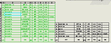

在工程图中,经常会遇到明细表太大无处放的问题,此时可用分割命令分割材料明细表
& o% ?. c! o) U( O; I' B具体步骤如下:
* _9 d6 f6 z2 }5 q       右击明细表中某一行,出现分割命令,选择适当命令(一般为横向上),即可分割材料明细表; Z" R0 [4 i# c$ g
       再用实体移动可以移到适当位置,见附件

有时候发现分割后零件的总重量错误,单重正确!
 楼主| 发表于 2008-3-20 18:02:30 | 显示全部楼层 来自: 中国山东烟台
回复 2# 的帖子
重新调整一下总重的列属性

哎呀,太感谢了,我正在发愁分割开的明细表无法移动,原来要用移动实体这个指令!多谢!
发表于 2009-6-27 15:15:11 | 显示全部楼层 来自: 中国辽宁大连
在药分割的某一行右击,选择分割,出现“横向上、横向下、纵向左、纵向右”四个选项,对本问题而言,前两项是最佳答案。不过后两项在其它情况下被使用到的可能性不大,仅仅是理论上的吧?
