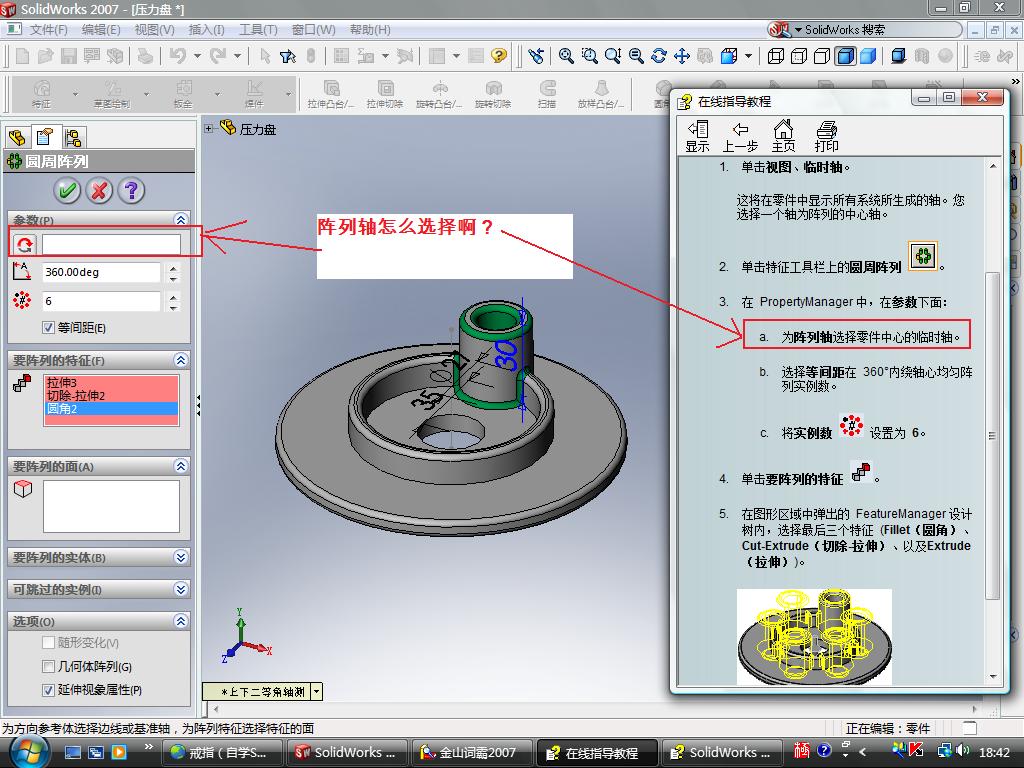

按SW2007在线指导画“压力盘”不会选择阵列轴。
( O/ e$ Y- i( J9 V* F: y: \
0 O5 D0 _/ U! Y  ~3 `& z这阵列轴怎么选啊?3 Q- j" @3 L, s' e( I
我怎么选 不到?

 楼主| 发表于 2008-3-17 19:53:33 | 显示全部楼层 来自: 中国浙江宁波
啊哈,一吃过饭,脑子就灵光了。不会的东西就马上会了: Y1 K9 \$ g4 [5 X
找到方法了。/ }" }! a# i# S6 z5 c: u3 f
原来在“视图”的“临时轴”里。耶
发表于 2008-3-17 21:47:17 | 显示全部楼层 来自: 中国山东烟台
一般可通过圆柱面作阵列轴
