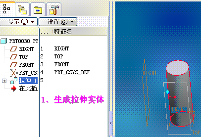

图中的模型是螺杆泵的转子,现在需要在PROE中将其建立出来,大家看看这是用什么方法建立的啊?麻烦给指导一下,本人不胜

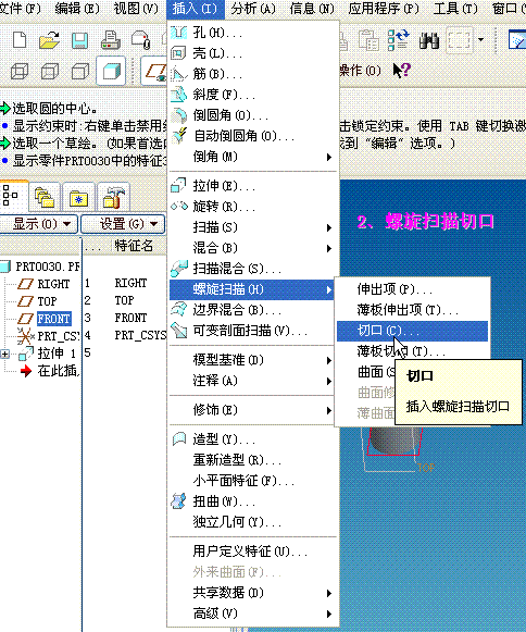

用做螺纹的方法也行,用混合也行

将旋转中心设在截面中心,做出螺旋线后再扫描。

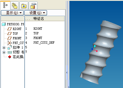

发表于 2008-3-20 20:51:37 | 显示全部楼层 来自: 中国江苏南通
这样是否能看明白?
 楼主| 发表于 2008-3-21 08:24:40 | 显示全部楼层 来自: 中国山东东营
谢谢sh_mrhg的帮助,我现在已经解决了这个问题7 M/ M1 C& n) \2 ^3 x. L
