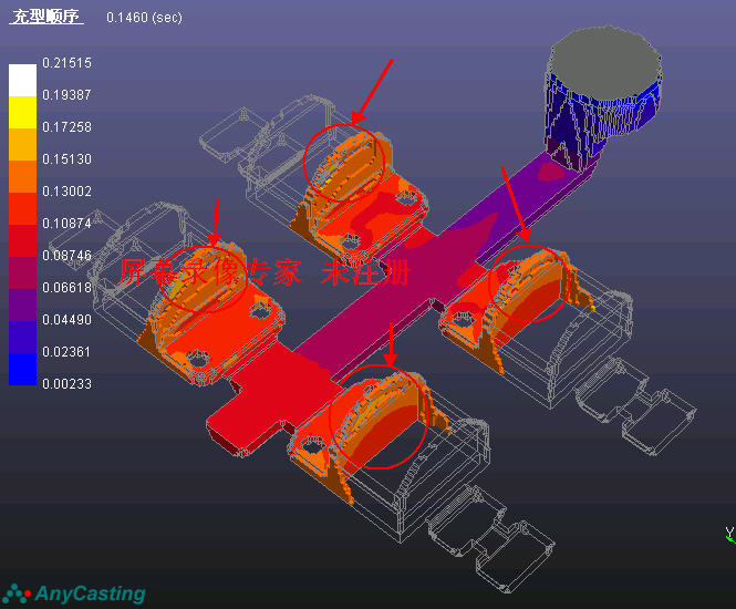

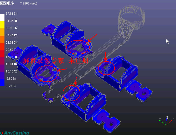

这是我们刚生产的一套一出四的铝合金模具,小弟用ANYCASTING来试了一下,里面的一些分析结果数据还不太清楚,肯请大家多多指都.

以下四处已经可以肯定要产生缩孔了!

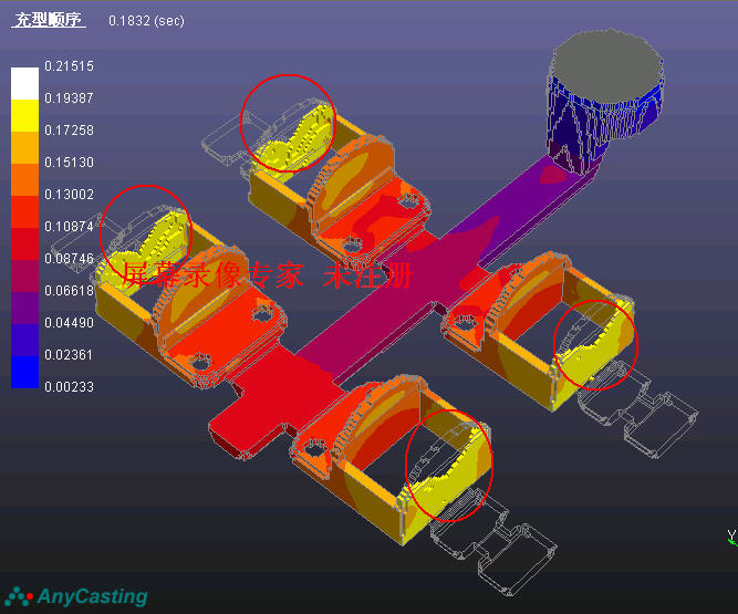

下面8处也将产生憋气现象,需增设排气装置(如排气孔、排气槽或排气冒口)。
发表于 2008-3-18 22:36:44 | 显示全部楼层 来自: 中国浙江温州

其实不用anyPOST进行分析,只通过充型和凝固过程分析也可以判断出铸造缺陷来滴!
