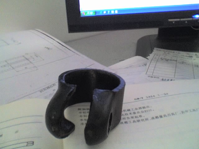

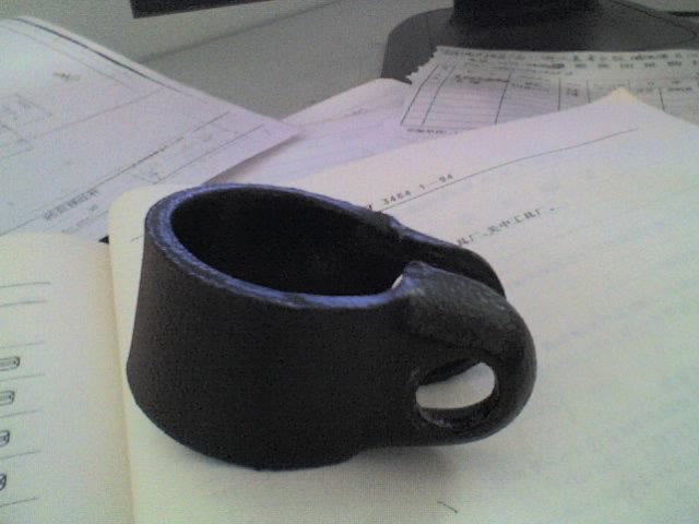

此种管类卡箍的名称、标准?

只知道卡箍、管箍类产品没有国家标准均是各企业自行开发、生产、销售的。其名称、规格也是企业标准。
发表于 2008-3-18 09:17:53 | 显示全部楼层 来自: 中国山东威海
在有些地方,管箍也是直通。都是配管材,一般知道尺寸(直径)和材质(塑料/不锈钢等)就可以确定一个管箍了。
9 ~$ P- |  h& |4 R8 c5 F- F' ~0 |一般没有型号,思前想后,你所说的型号是不是就是尺寸,只不过这个行业都是用 英寸/英分 来表示的。1英寸=25.4毫米,1英分=1/8英寸 举例如下:

发表于 2008-3-18 09:27:40 | 显示全部楼层 来自: 中国河北石家庄
看上去不太像铸造的,倒有些像锻造的产品

此类件应该是转向拉杆两头的箍!

此类管箍应该是自行车上常用的那种," |% `8 _+ S& y& v0 G7 n1 R! Z
你可以查查相关的

这不是自行车座上用的那种吗。可惜名字和规格真不知道。。。
发表于 2008-3-18 11:24:43 | 显示全部楼层 来自: 中国浙江绍兴
这是自行车上的鞍管夹环,用来夹紧鞍管。它没有相关的国家标准,但自行车鞍管夹环的生产厂家应该有自己的企业标准,因为这个夹环的尺寸(尤其是夹紧部分)在行业里是通用的。有英制与公制的分别。它的材料有碳钢、不锈钢、铝合金等。
发表于 2008-3-18 12:25:19 | 显示全部楼层 来自: 中国山东济南
此类产品无相关标准。回答完毕

标准  P3   件13  可知零件名称是 座夹

这个是用在汽车排气管上的
