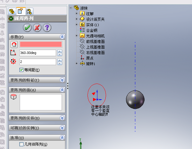

我是新手!在阵列滚珠时本来画好的中心轴怎么消失了?我怎么也调不出来了,我点“临时轴”它也出不来?

楼主的意思我看不明白……
发表于 2008-3-18 10:16:44 | 显示全部楼层 来自: 中国山东烟台
看不出来楼主原来画过中心线。
发表于 2008-3-18 11:32:50 | 显示全部楼层 来自: 中国河南新乡
楼主的特征树里面看不出曾经做过中心轴
发表于 2008-3-18 11:53:12 | 显示全部楼层 来自: 中国山东烟台
把草图改为显示,即可见中心线
发表于 2008-3-18 14:28:39 | 显示全部楼层 来自: 中国山东济南
不可能吧,就是在草图中画的应该有单独的草图吧~~~这里好像看不见
发表于 2008-3-18 16:16:00 | 显示全部楼层 来自: 中国山东烟台
画一条直线穿过原点,看作中心轴。
6 n- M" n; O4 I. r楼主这不是一个简单的阵列,应该是一个装配体。
% d) E% b+ M$ }6 v5 J不就是轴承上的滚珠吗/

需要用“参考几何体”指令生成基准轴,以此为中心轴阵列。楼主可能把中心轴画到草图中了。
