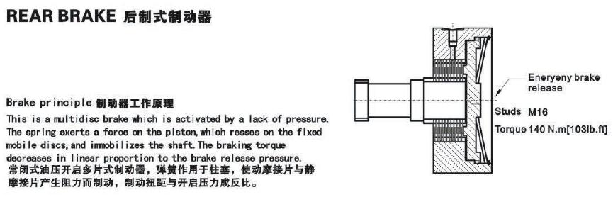

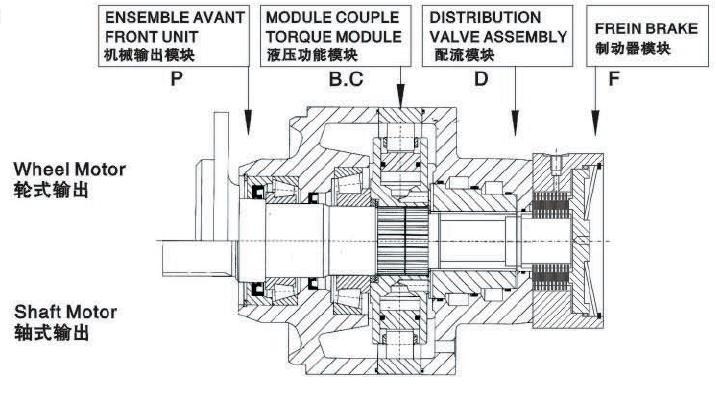

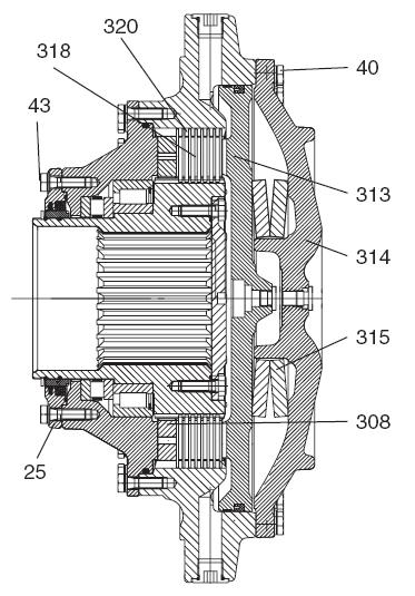

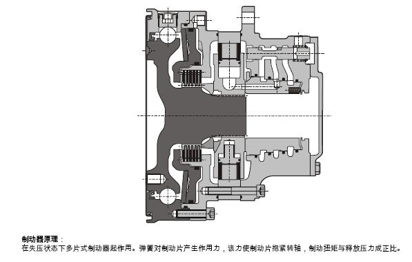

液压马达有带制动的,不知道结构,有知道的朋友指导一下
发表于 2008-3-18 12:06:30 | 显示全部楼层 来自: 中国浙江宁波
液压马达+湿式多片静态制动器即可实现制动,由动、静摩擦片、刹车弹簧、开启油缸组成;
发表于 2008-3-18 14:18:14 | 显示全部楼层 来自: 中国河南南阳
竟然还有动静摩擦片?就是说靠摩擦制动了,摩擦部分在什么位置呢?
发表于 2008-3-18 17:30:21 | 显示全部楼层 来自: 中国四川成都
有部分马达制动器图,可参考一下,再看看关于液压马达的资料。http://www.3dportal.cn/discuz/viewthread.php?tid=464600&extra=page%3D1
