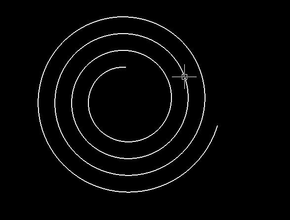

发表于 2008-3-18 10:40:47 | 显示全部楼层 |阅读模式 来自: 中国北京
如何用POROE画出如图的渐开线,最好步骤详细点,因自己用PROE时间很短,谢谢!
6 H. o8 Q& r; @9 M- F渐开线的形状画成如图的样子就行!

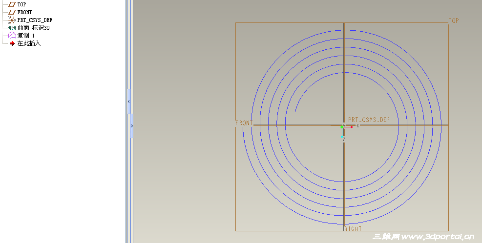

发表于 2008-3-19 08:40:14 | 显示全部楼层 来自: 中国江苏苏州
柱坐标
& e- s& E* x$ J9 G5 M+ u. ]- \5 Oa=100
% a  Z1 C. n- q: N* Y1 {theta = t*400
8 g5 r; Y* R* tr = a*theta
  \( E& r9 n% h, [. c# R你参考画蚊香的PRT档。试着做一下
wz_111 + 2 应助
发表于 2010-5-26 11:59:21 | 显示全部楼层 来自: 中国广东深圳
柱坐标
: I: _" ~: g' x2 e9 j- z ) l$ I- u0 Y4 d  o1 m
a=10
1 P7 u8 j' Z" `2 D, Ptheta =13* t*400 ! t8 J' B( N( ]$ d( a
r = a*theta
wz_111 + 2 应助

发表于 2010-5-26 20:00:21 | 显示全部楼层 来自: 中国安徽合肥
我出一个馊主意,制作锥形螺旋线,然后投影。
发表于 2010-5-26 21:20:24 | 显示全部楼层 来自: 中国湖南长沙
我再来一招,更差的玩意,,不用关系式,呵呵,,应该很多人会。。呵呵。
发表于 2010-5-27 00:08:14 | 显示全部楼层 来自: 中国广东广州
肯定得用方程来画,有其它的办法吗?
发表于 2010-5-28 23:46:05 | 显示全部楼层 来自: 中国湖南长沙
呵呵,,的确可以不用的,,楼主那种效果,,呵呵。模型树上可以看得出来用没用关系啊。
