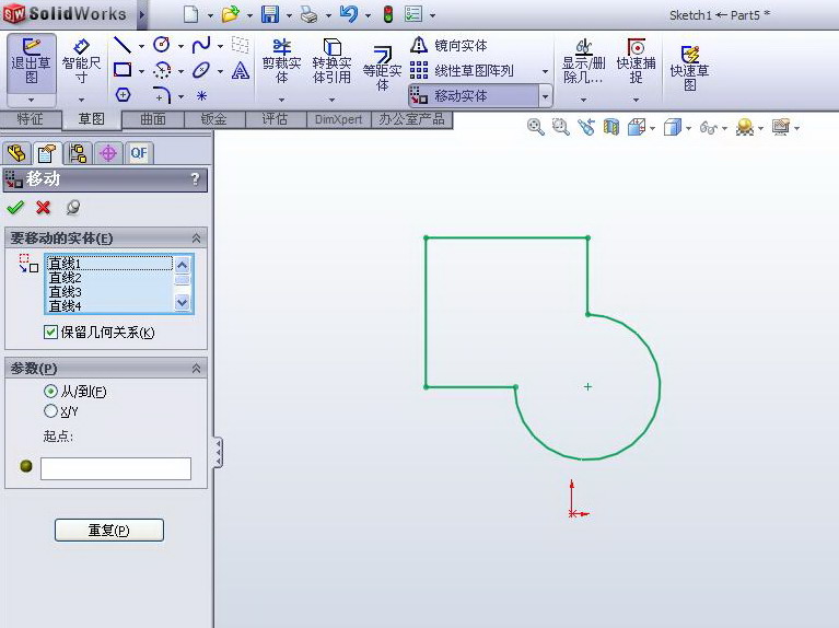

4 C; p9 f8 X7 j. z/ p6 x- C2 R# q' L( t) s1 W% j# T
粘贴前可以选择保持原来的几何关系

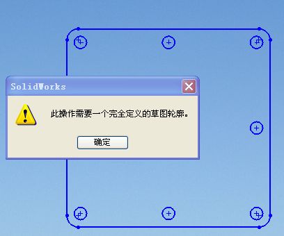

移动的问题解决了,. I: W* g" e  u
可我的草图不能进行拉伸了
- {0 ]* H3 v: z  e! S我拉伸时出现/ K. |+ x$ a4 d6 |+ m8 D
5 {0 ~- Z' j& L
9 @. j. R' ]" X! t5 h/ O! ?
0 A+ h- F" e6 D& d9 A' M谁能解决?

楼主可以尝试将使用完全定义草图前面的勾去掉

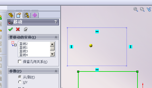

CAD中有重的线条,移到SW中也不能拉伸,CAD中作图要精才行。移动是全选,拖动时不变。图纸比例是应该也是1:1
发表于 2008-3-26 16:59:38 | 显示全部楼层 来自: 中国广东中山
楼主可以使用移动工具就不会打乱原有关系了,见贴图

发表于 2008-4-18 16:42:38 | 显示全部楼层 来自: 中国浙江温州
2D到3D工具条里面有一个对齐草图
发表于 2008-4-18 17:02:13 | 显示全部楼层 来自: 中国北京
使用移动工具就可以呀。' f/ ~- b: F1 f% t- p6 @. O
如果出现“草图不能进行拉伸”的情况,那肯定是要检查草图是否连通等等小接头处的完整性。
