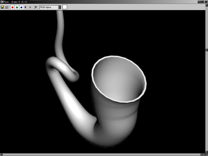

 楼主| 发表于 2008-3-20 16:53:06 | 显示全部楼层 来自: 中国辽宁沈阳
1.jpg 6 y1 I0 z& `0 i' H5 B0 U/ Y
贴图

发表于 2008-3-20 22:15:02 | 显示全部楼层 来自: 中国广东深圳
沿引导线扫掠吧
发表于 2008-3-21 08:26:01 | 显示全部楼层 来自: 中国重庆
楼主,你说的放样是破衣中的吧,UG里用扫描功能就可以到达吧!

发表于 2008-3-26 16:43:19 | 显示全部楼层 来自: 中国陕西西安
sweep下的swept,中文是已扫掠
发表于 2008-3-27 10:09:20 | 显示全部楼层 来自: 中国安徽芜湖
十二楼的说的对,就是已扫掠功能; ]' C- M) `7 s3 B2 j
我在破衣里有用过这功能
发表于 2008-3-28 14:22:00 | 显示全部楼层 来自: 中国湖南长沙
扫描或者样式扫描。

发表于 2008-4-4 12:34:57 | 显示全部楼层 来自: 中国陕西西安
放样是用来进行曲面操作的,ruled和through curve都是其在UG中的形式,前者为直纹面,后者根据参数选择不同或为直纹面或为光滑曲面.
发表于 2008-4-18 14:45:25 | 显示全部楼层 来自: 中国浙江舟山
用直纹面或通过曲线组可以
发表于 2008-4-18 20:38:18 | 显示全部楼层 来自: 中国广东深圳
PE扫描再抽壳不就OK了
