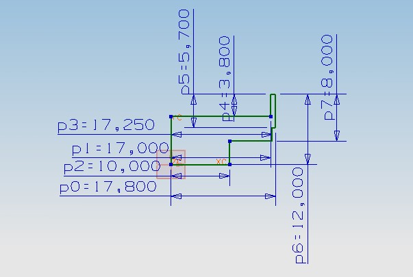

首先这谢谢!老师指教!如在一实体平面上做R1。5油槽。槽的福度R20,沿这R做320度的。一端向下。一端翘起来的,40-270度为1.5深
 楼主| 发表于 2008-3-18 19:26:51 | 显示全部楼层 来自: 中国浙江温州
用样条怎么能做!!!

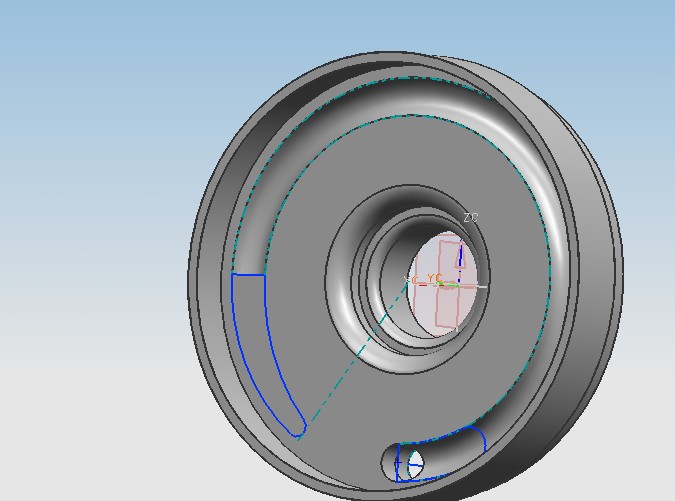

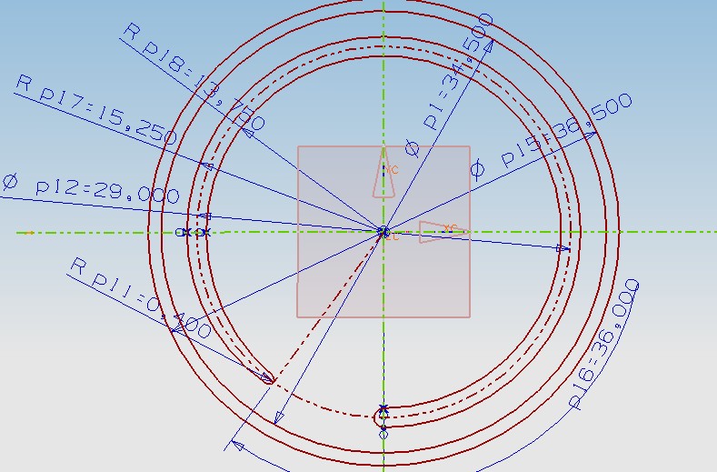

平面图
路过的高手帮我做个能帮我做个例子吗谢谢
平面
平面
就这绿色的的两瑞做不了一面向下一瑞向上
就这绿色的的两瑞做不了一面向下一瑞向上
草图
草图

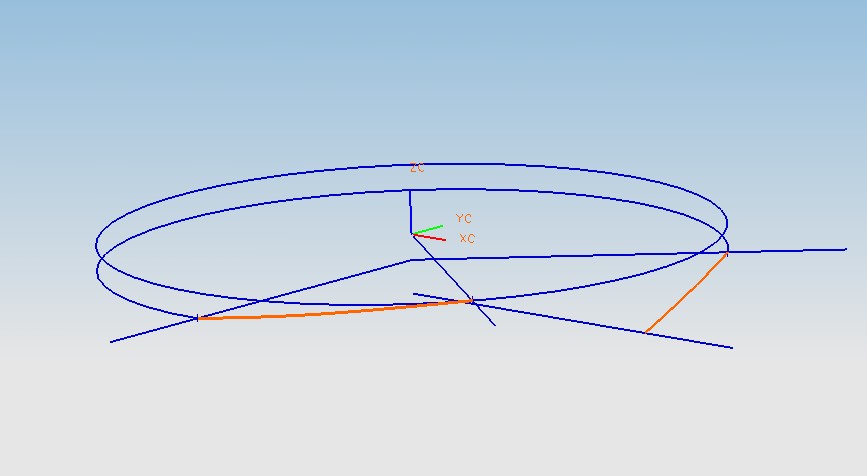

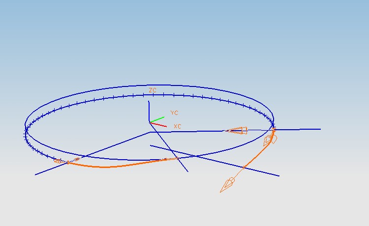

 楼主| 发表于 2008-3-29 19:39:12 | 显示全部楼层 来自: 中国浙江温州
就是这条线条不好,曲力和相砌
想了想了就是能做这条线就行了,可是这条线就是条不好,两瑞的红线的是相其.曲率在也和最上面的线一样的+ ?+ I; ~. u6 w* g) O# u  D* K: L
我在网吧,
/ ^! }: G" P5 j$ t! k) o我上传了PRT,老师看过能帮我讲讲这线要怎么条,我也分割了,用样条连好的,怎么也条不好不光顺,编辑不好,
6 {* ^( S4 _, F  c这曹沿这条线走的,深1.2MM.底径为R1.5的圆弗.UG正在学习中做不好真郁闷.谢谢老大们
谢谢楼上的老大们的提意,我上传了PRT这线条怎么条线条,
就是这红色的两两瑞条不好
就是这红色的两两瑞条不好
3-29.rar
90.07 KB, 下载次数: 2
PRT

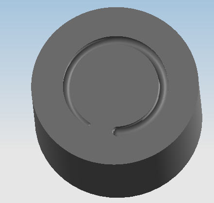

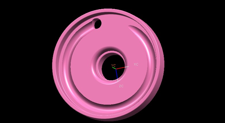

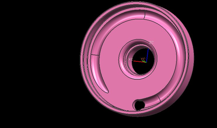

发表于 2008-4-2 22:18:43 | 显示全部楼层 来自: 中国陕西西安
是这样吗?NX5做的0 t3 c- e8 M! \4 a" T
342539436 + 2 应助
 楼主| 发表于 2008-4-4 15:13:34 | 显示全部楼层 来自: 中国浙江温州
就是这样的呵! h1 M/ c8 y% B; j% L& i
我用最笨的方法做好了
! l6 @( l/ o8 V  @7 r6 C) Z  ~. X可是这样不好控制角度
 楼主| 发表于 2008-4-4 15:18:10 | 显示全部楼层 来自: 中国浙江温州
能说说你是怎么做的楼上的朋友good
6 }1 n0 i8 u4 q  [$ X( l7 }: K2 R我是用画圆周割断
2 B2 z4 d3 C: V2 J. e6 F" C分别上下偏直0 c' h% r& w/ o( l- g. |
用桥结
* D4 i' Q1 G; Q, x1 x6 v) L然后用引异管扫描
& T7 P% M0 r  H* H0 O- F/ I这样就是不好控制两瑞角度
 楼主| 发表于 2008-4-4 15:19:40 | 显示全部楼层 来自: 中国浙江温州
