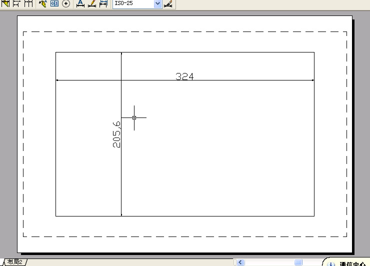

在做题时候,要设置打印布局时候, 选择了A3图纸 ,为什么不能布满全张图纸,5 M) ]0 |" n6 i, B
4 w/ H! \0 h3 U# K% Y$ C还有,如何消除图下  显示的虚线,
1 i" W; W5 h  D/ ?4 | 未标题-5副本.jpg
% h9 ?0 S3 ]* ?$ q3 e8 [4 y9 d                                             (图一)8 T6 V& S+ b: T6 ?1 b1 p

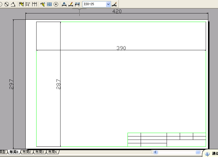

图二是老师的标准答案:3 t& w( `& X- R( R7 O
未标题-3.jpg 7 f3 J  ]; I/ @7 y& S# `
我就是不会做到老师那样,呜呜呜,各位能帮帮我吗?

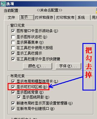

虚线是“可打印区域”,想去掉看下图设置。
& o! d, {, m5 j) A. ~3 u8 D
! {9 W7 Z# o- P% l3 ?2 W+ l# _你们老师做得不错啊 符合国标。( {" T2 d& }7 b. X0 }& F1 v
6 T6 k2 K; Z, e/ L

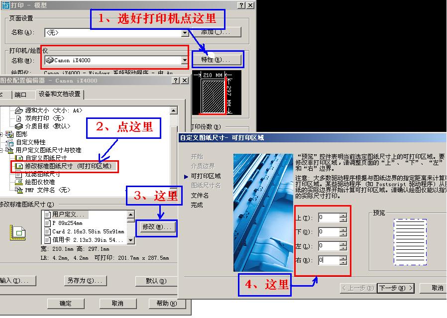

你也是A3图纸呀(白色部分),只不过你没有设置打印边距为0;0 t. I' P4 M3 s9 {" w  k7 O; q# P
你们老师大概设置了,再按照国标规定图框尺寸画图框、标题栏;) t. B$ K. V8 _  |) n" c) E% s0 H
或者将已作好的图框插入。

在哪里设置打印边距为0;我用的是05版的,那个虚线问题解决 了
发表于 2008-3-18 22:12:58 | 显示全部楼层 来自: 中国上海
回LS的,在打印机里设置
 楼主| 发表于 2008-3-18 22:22:16 | 显示全部楼层 来自: 中国广东韶关
不是的,是在cad里面设置的,图二那样啊,
发表于 2008-3-18 23:05:00 | 显示全部楼层 来自: 中国江苏镇江
原帖由 luyecaomu 于 2008-3-18 22:22 发表 http://www.3dportal.cn/discuz/images/common/back.gif/ a/ Q  y; P# F( m9 |- S) x
& @2 E/ M0 _6 f8 v+ A# y% B$ j/ c" W( `2 c1 I
这样:
唐昕晨 + 5 应助
