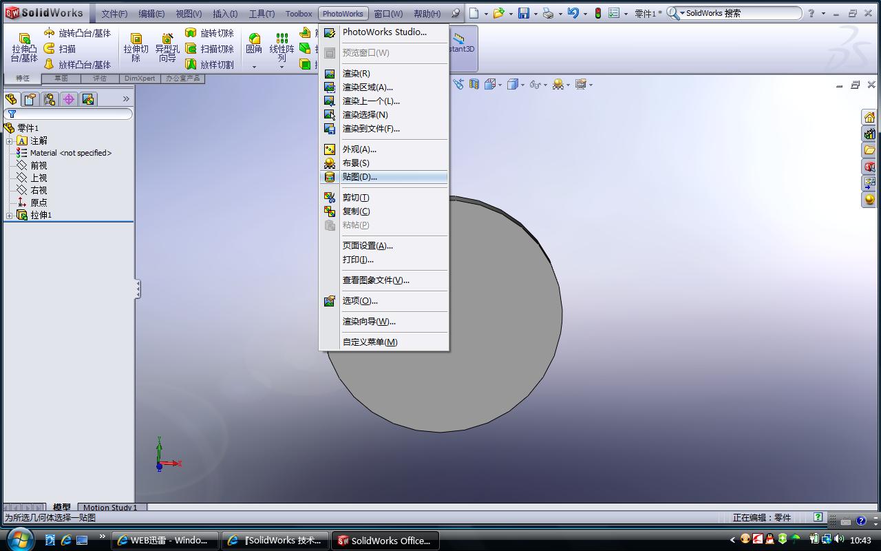

发表于 2007-12-30 10:44:01 | 显示全部楼层 来自: 中国广东深圳
就这么简单

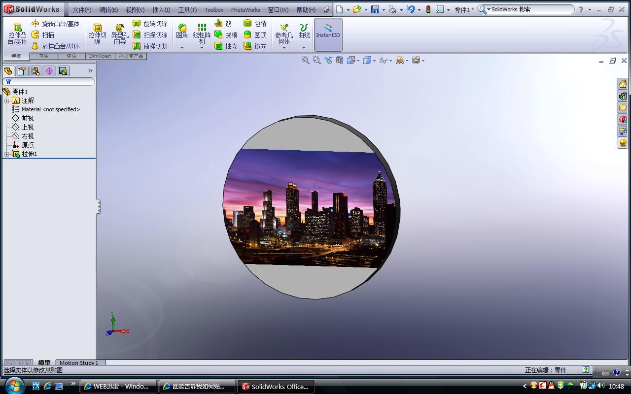

发表于 2007-12-30 10:47:24 | 显示全部楼层 来自: 中国广东深圳
然后点击  浏览 ~再选择你需要贴的图片就OK了
, l3 z% F2 {1 P1 i如图
发表于 2007-12-30 13:28:06 | 显示全部楼层 来自: 中国山东青岛
需要安装PHOTOWORKS插件才可以

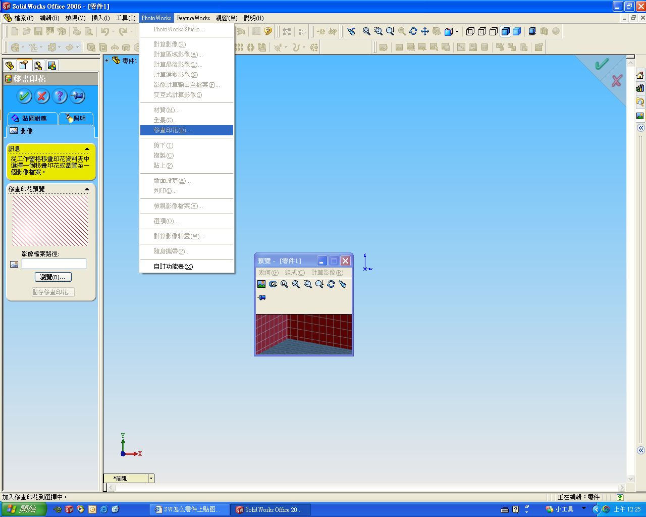

发表于 2008-3-19 00:21:50 | 显示全部楼层 来自: 中国台湾
SW2006 Photo work
