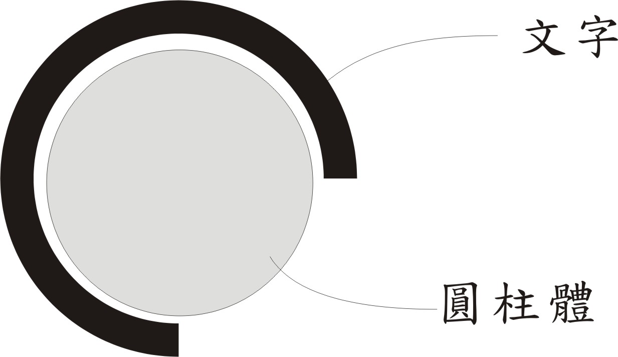

实体设计里如何做弧形字,就是在圆筒的外表面做上随圆的字。

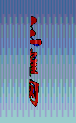

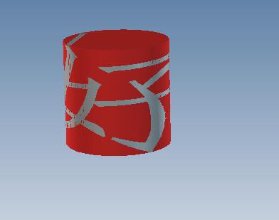

楼主是不是要的这个效果?1 F* C- X' i  c4 a
 楼主| 发表于 2008-3-19 09:31:35 | 显示全部楼层 来自: 中国山西临汾
谢谢楼上的,是这个意思,不知道是怎么做出来的。

楼上兄弟:平面字能做出来吧?先将字体生成为实体,再将字体摆放到空心圆柱表面,进行布尔运算......,然后最好拾取是那个所谓的字的表面生成曲面加厚,这样做出来的字的边缘加厚部分才能是向心的

发表于 2008-3-19 13:42:57 | 显示全部楼层 来自: 中国浙江宁波
做是做出來了,可是感覺很難將文字平面和圓柱表面相切
& M( L8 B; T3 y. i' K# a- l) [& `) ?可有更好的辦法?

師傅,你的方法我試過可以,不過如果文字的圓弧半徑要求很小的話,就不好搞了

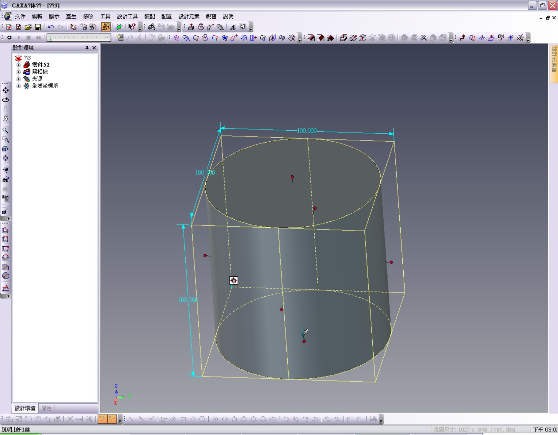

发表于 2008-3-19 15:02:21 | 显示全部楼层 来自: 中国浙江宁波
要求在這個100*100的圓柱表面雕一個字,並且這個字的寬度必須圍繞大半個圓以上

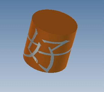

1.jpg 用普通做法 做你说的那种效果 很丑 因为字变形的太厉害!!

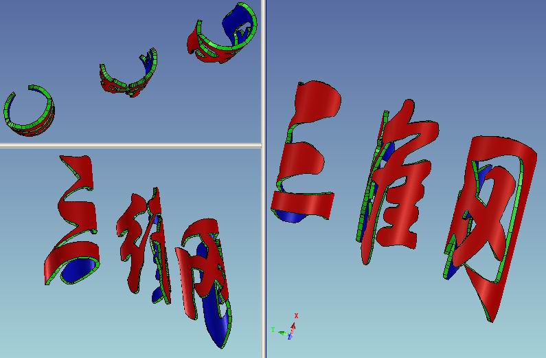

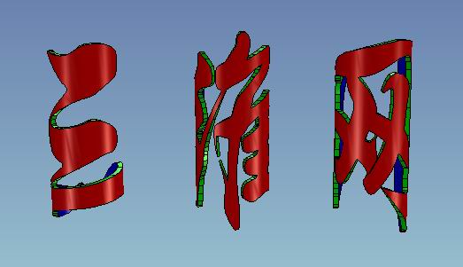

发表于 2008-3-19 15:52:33 | 显示全部楼层 来自: 中国广东佛山
原帖由 deefguan 于 2008-3-19 15:02 发表 http://www.3dportal.cn/discuz/images/common/back.gif: |, w$ Z$ f9 Y) [0 q% q0 X  c
% [4 e& Q; `6 ?' y: y这样呀,我晚上试着做一个,明天贴上来。

发表于 2008-3-19 15:55:04 | 显示全部楼层 来自: 中国广东佛山
原帖由 237577226 于 2008-3-19 15:35 发表 http://www.3dportal.cn/discuz/images/common/back.gif/ o7 U! l! ~9 q& _' u
用钣金做可以的 估计。不过我不会!!呵呵
6 q1 v8 ^! L2 D4 r1 p3 O, k% y+ n$ m6 L
奇奇说得是对的,钣金可以做出来。

0 E. X8 u( @& `. c/ `2 H楼上兄弟:我这就是用钣金方法做的。

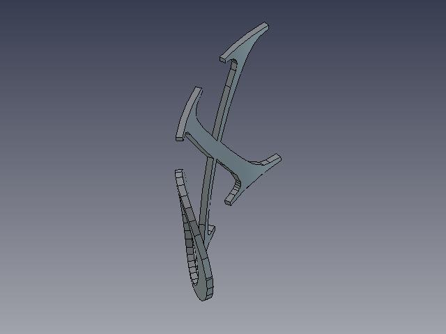

发表于 2008-3-20 13:56:17 | 显示全部楼层 来自: 中国广东佛山

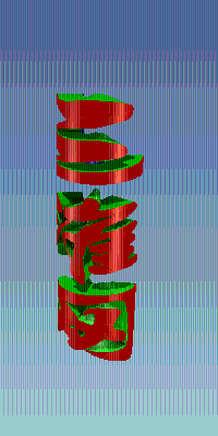

再来个加厚的
发表于 2008-3-21 08:04:58 | 显示全部楼层 来自: 中国广东佛山
具体过程请参考“实体中圆弧形字体——我的制作方法”. B1 U# m: ^4 d: z% u4 W
