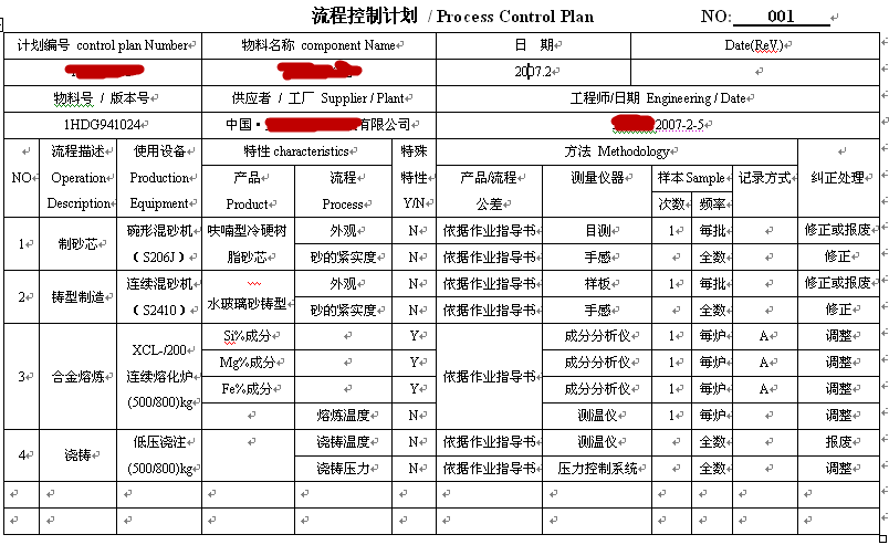

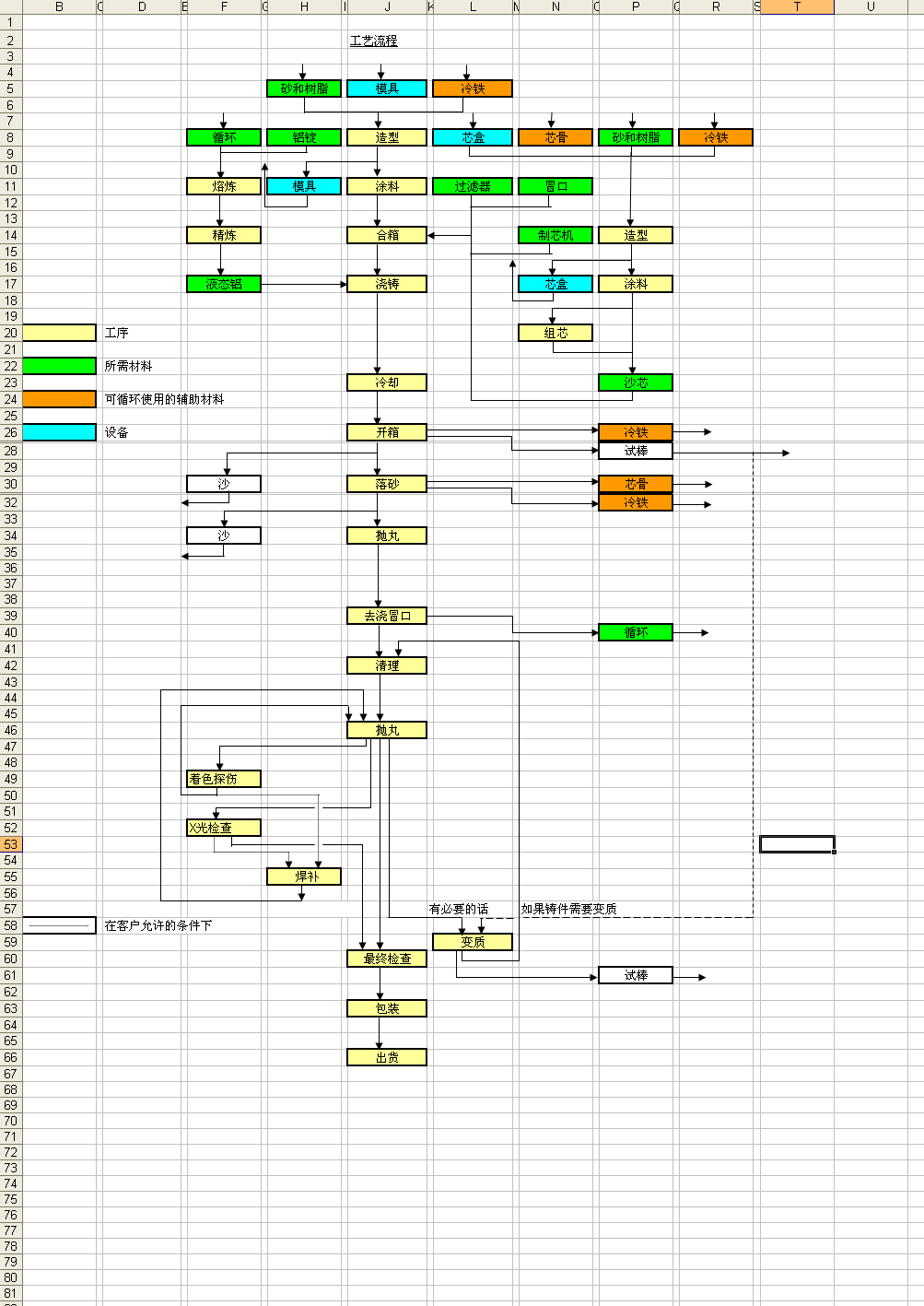

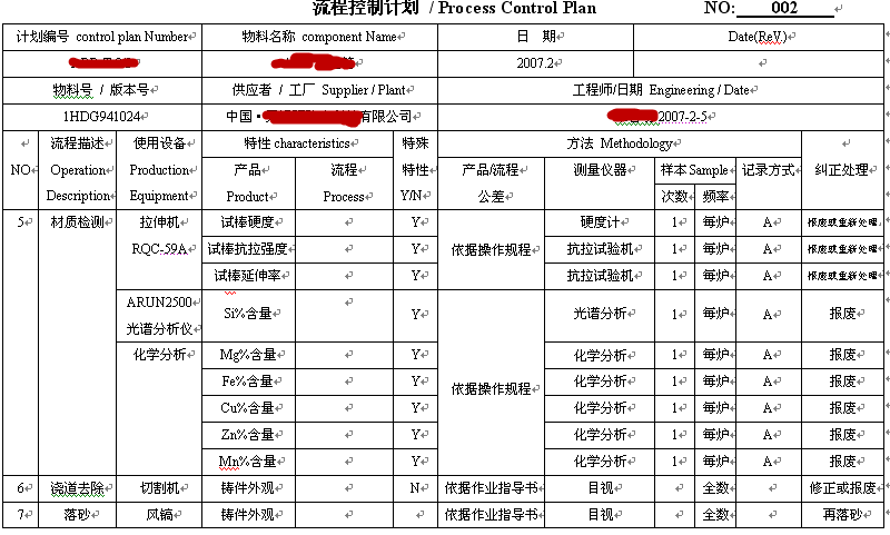

TS16949中并没有给现成的工艺流程图,不同的汽车零部件,生产流程是不一样的。控制计划框架是差不多的。我的PC里有,可惜不在这里。; f% \) {) f1 N! f
9 k* x- }* c, q# X, i另外,砂铸与金属模很不一样。2 p6 \; E# B/ v! I
' ~8 e5 `9 l) [' B% {8 c( [% `下面是砂铸的一个流程图。翻译德国的
发表于 2008-9-5 17:15:03 | 显示全部楼层 来自: 中国江苏无锡
工艺不一样,控制计划会不一样,我搜了一下这个电脑,有个很旧的文件
发表于 2009-7-24 10:55:46 | 显示全部楼层 来自: 中国浙江温州
谢谢斑竹分享这么好的资料,感谢!
发表于 2009-7-24 13:31:57 | 显示全部楼层 来自: 中国浙江温州
这是铝的工艺流程啊 不错 我公司正好有铝合金重力浇注 不过我公司是金属型的
