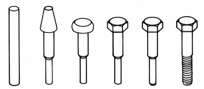

如题:内六角螺钉的内六圆柱面是怎么加工的。。。今天突然看到内六角螺钉,想知道它的加工工艺
发表于 2008-3-19 09:29:02 | 显示全部楼层 来自: 中国山西太原
模锻毛坯,冲压冲压内六方柱面,滚压螺纹,再进行表面发黑处理而成。

发表于 2008-3-19 12:47:14 | 显示全部楼层 来自: 中国北京
做模具锻压就可以,滚压螺纹,再进行表面发黑处理而成。
发表于 2008-3-19 14:03:25 | 显示全部楼层 来自: 中国江苏常州
用冲头冲出来的,我们原来自制非标螺栓时冲过,车好底孔,烧红后用六角钢冲孔即成。

发表于 2008-3-20 08:42:59 | 显示全部楼层 来自: 中国福建泉州
我司 内六角螺钉的内六圆柱面的做法:
/ P6 d' g+ v3 \+ \0 G2 V( b- r. \) S4 D先钻一稍小于对边的孔,然后用六角冲头温冲成型。
发表于 2008-3-20 09:00:58 | 显示全部楼层 来自: 中国广东深圳
. P# k7 W2 X, e看看这个。类似产品,头部成型过程

$ d7 O5 b1 _2 l. q- W! Z可以,不过车床的费用会高很多,除非你的数量比较少。否则还是泠锻比较好
发表于 2008-3-22 14:44:39 | 显示全部楼层 来自: 中国江苏南京
是的!少量的可以通过车床进行冲的!零件由卡盘装夹,六角部分先打底孔;尾架安装六角冲头,慢速开车旋转尾架进行冲孔即可。
