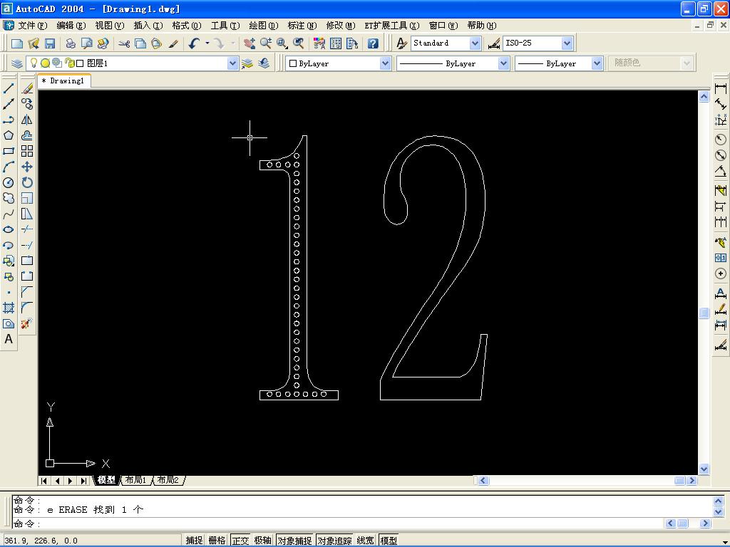

怎样在文字中用圆填充?
5 N, e7 U, |6 z# i% M/ m" V$ Y$ t, @- G; W
1.要求圆的距离可以调整。0 T/ Z% R& k- D0 h% n9 n" V
2.圆的大小可以改变,
: ~% g0 L  c' m0 p, m4 e! W# U  N3.圆离字的边距离可以调整,- Y: n. u5 U5 Y! Q4 K/ @

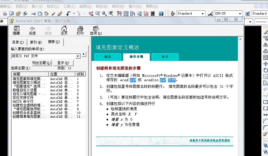

发表于 2008-3-19 12:53:14 | 显示全部楼层 来自: 中国广东汕头
这个得能过自定义图案填充才能实现圆的填充,自定义图案的用法你可以去参考下帮助(F1)里面的说明.
 楼主| 发表于 2008-3-19 14:46:51 | 显示全部楼层 来自: 中国广东广州
不能自定义图案是圆的填充。
发表于 2008-6-11 18:49:58 | 显示全部楼层 来自: 中国福建泉州
在帮助文档中,搜索“自定义 PAT 文件”,如下图所示:& G$ t) t( D- p! ?" _/ M4 X5 T
