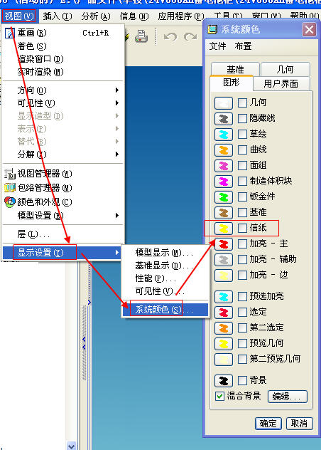

请教各位大虾:工程图中文字的颜色是黄色的,打印彩色时,黄色根本看不到,如果在属性里修改,太麻烦了,如何改变文字的颜色呢?
发表于 2008-3-20 14:09:50 | 显示全部楼层 来自: 中国广东深圳
改系统颜色里的信纸颜色.
