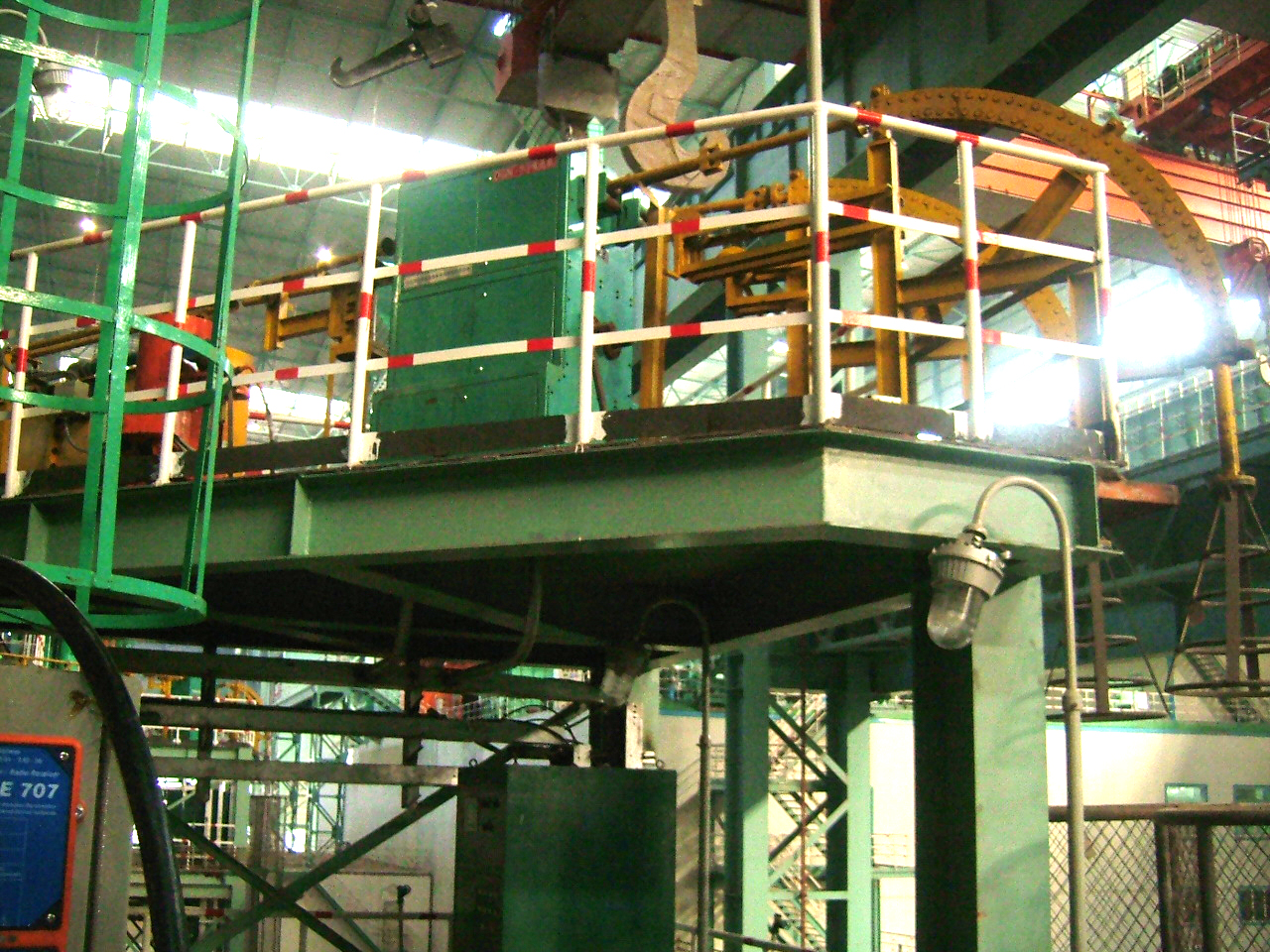

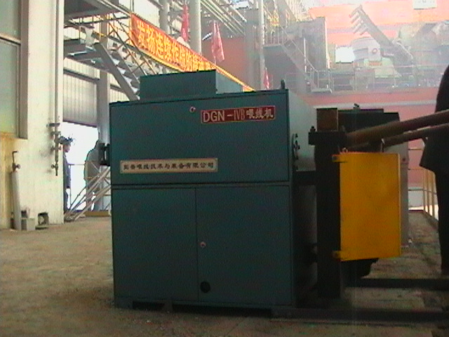

喂线技术的,从六五期间就开始研究,现在的喂线技术已经非常成熟,
* \. i$ i4 P! e* F在很多先进的钢厂和铸造厂为了节约成本和提高产品质量都已经使用了喂线技术(喂丝技术),
