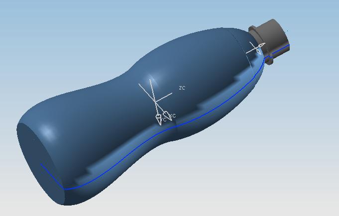

我想问下,在UG中,我怎样可以把封闭的曲面,转换成实体啊...好像下面的曲面...................

先做面把曲面给起来,然后利用缝合功能,缝合成实体就可以了

若片体有小间隙,注意加适当加大缝合公差
