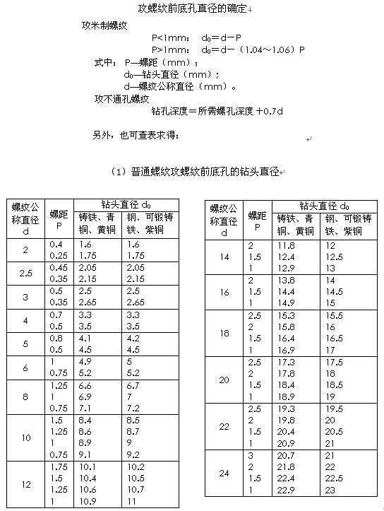

有的资料上只是说了做底孔用多大的钻头,但是就不知道底孔的具体尺寸怎么计算,那位高手可以说说啊,举一个例子说明一下,M6-6H

发表于 2008-3-19 21:33:07 | 显示全部楼层 来自: 中国山西太原
内螺纹底孔尺寸的计算方法请看下面文字和表:
asdolmlm + 2 应助
发表于 2008-3-19 22:29:25 | 显示全部楼层 来自: 中国山东威海
一般来说用螺纹公称直径减去螺距所得到的尺寸就可以了
