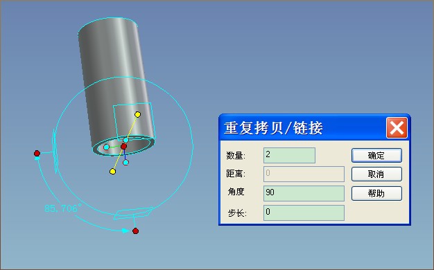

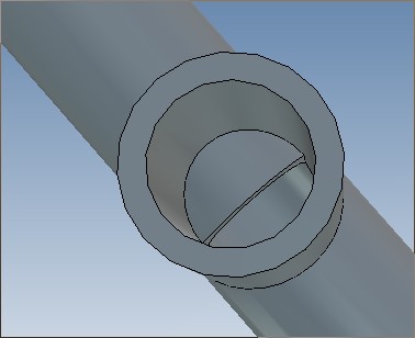

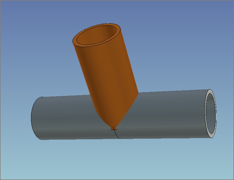

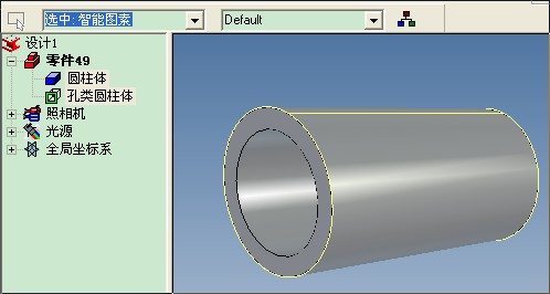

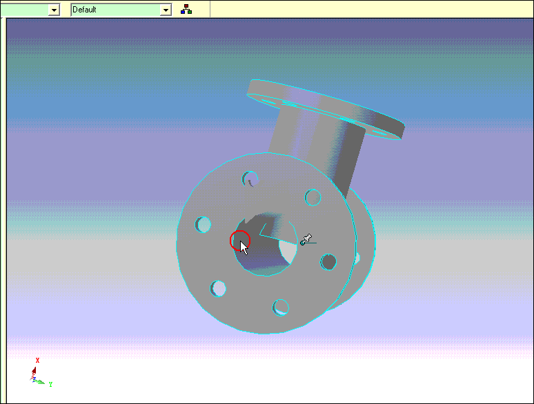

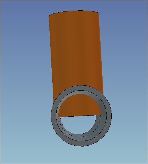

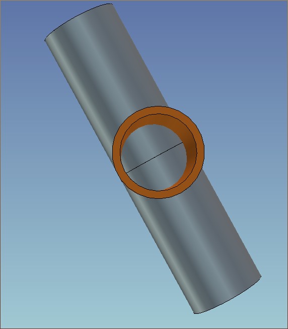

我用实体设计做了一个三通(如图1),(步骤:圆柱体+圆柱孔——用三维球旋转90°拷贝2个管——选其中主管的一个管的内孔拉长),可是在主管里的垂直黄管没有打通(如图2),垂直黄管也没有打通主管(如同3),请问这是怎么回事。+ S/ c" L8 ~) a1 d) \6 F- t* M

发表于 2008-3-19 22:03:05 | 显示全部楼层 来自: 中国浙江宁波
单单复制是不会打通的各管的连接,必须拖入孔类圆柱体分别将其割掉。
小贾师傅CAXA + 3 应助
发表于 2008-3-19 22:37:43 | 显示全部楼层 来自: 中国广东中山

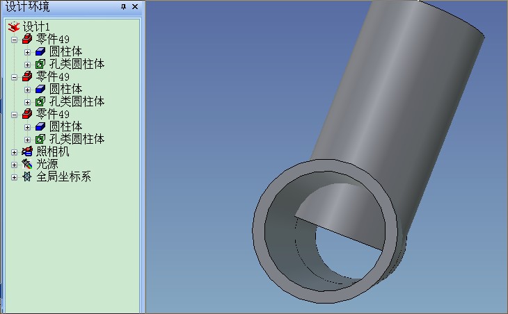

打开结构树图标,调整下孔类圆柱体的位置,就是把孔类圆柱体拉到最下面去。

 楼主| 发表于 2008-3-19 23:35:16 | 显示全部楼层 来自: 中国山西临汾
原帖由 teayang 于 2008-3-19 22:37 发表 http://www.3dportal.cn/discuz/images/common/back.gif+ n9 R. V) z0 t1 w9 ?2 f' q

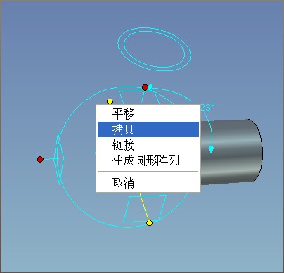

. [' m9 }- |4 m. F5 O* p我是用旋转-拷贝的方法。
2 K9 w9 v% T- i9 o9 V' C8 r* q9 p! L3 Q 3.jpg : [) Q" u  d5 L; G  ~" c, E; e
2.jpg 6 y  f+ N5 Q! U" X$ o; u9 B9 l
" u5 c5 y: F. \: r5 {8 q( u[ 本帖最后由 sxlfr 于 2008-3-19 23:38 编辑 ]

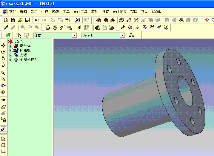

以前下载过一个教程是用旋转—拷贝的方法做的,就能实现抽壳的效果,而我照着做的时候就不行,把这个教程再附上各位看看他的技巧在哪里。

兄弟,如果你的三通是由三个零件组成,你要注意除料的定位点必须选中你想除去的那个零件。

旋转复制的时候在图素级别复制,5 m5 t6 m- E5 x3 O
不要在零件级别,  g# R+ K6 H7 z. A- a+ c2 n
然后直接拖放那个孔就可以了。
小贾师傅CAXA + 2 应助
发表于 2008-3-20 15:52:13 | 显示全部楼层 来自: 中国江苏南京
顺便补充一下,- ]4 P( h% q3 D* s) R) q
顺次单击实体,1 _  x7 u3 {# o- h# D9 D
轮廓线呈黄色时为装配级别,& `, g  U. D* ~% _+ M) \
轮廓线呈浅蓝色时为零件级别,
  a8 ?' b) o4 |. q) z, I) h出现包围盒控制手柄时为图素级别,
( H) N# k! v: b; H2 ^& C再点一下就选中面、边、点了。

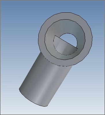

按图素级别复制的方法做了还是不行。

观察你的目录树与录像的区别。
小贾师傅CAXA + 3 说到点子上了
 楼主| 发表于 2008-3-20 17:07:47 | 显示全部楼层 来自: 中国山西临汾
本人愚钝,没有看出不一样的地方,看看我复制后的目录树好像一样的。

楼主兄弟:我看过你上传的录像,发现问题出在最后的三维球旋转复制之前零件的选择上! 我把其中的那段录了下来。录像中的选择是打开目录树,展开零件,按shift键把零件下面的各个图素全部选中后再用三维球旋转复制的。而并非点中零件再复制。

楼主兄弟呀,仔细看一下那个教程吧,他用三维球旋转复制后的三通也是不通的,后来又进行了一步对孔类圆柱体的拉伸——到点,把不通的部分“打”通了。
$ [3 d+ i; {: w
# _, u( Y& `+ B9 H7 `) @我把那段录下来了。
