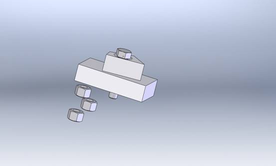

发表于 2008-3-19 21:56:09 | 显示全部楼层 |阅读模式 来自: 中国上海
RT
$ r; M% Z! a7 |& w# i在装备体中用“孔系列”命令,使用GB标准件,放置扣件,在扣件下端放置多个扣件后丢失同心配合--! 何解??貌似就GB标准会丢失,其他标准都OK# h& F/ |3 N4 \9 }- u" |" H
发表于 2014-3-19 17:25:14 | 显示全部楼层 来自: 中国辽宁葫芦岛
曾经遇到同样的问题,后来似乎是在本站中查所得:你可以调出一个螺母看一下。软件的配合参考设置在了倒角的位置!!这是智能扣件的时候,螺母偏心的原因。建议你把参考配合改为内孔的边线位置。
! E& `- K$ _1 W6 h' c8 a0 w如果成功之后,记得反馈哦。4 c) X' L8 Z6 R- }  Z
% `" j+ j+ I3 T% s0 L) P$ Y
( r1 L5 Q+ y4 p9 j, j8 H
纠正下,这是智能扣件功能,不是智能零部件!
