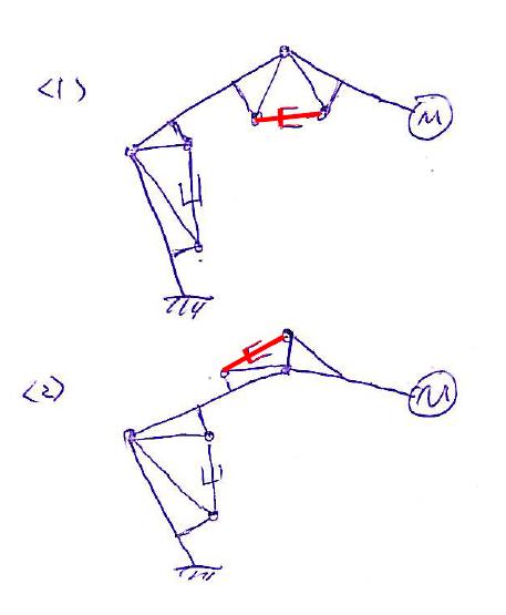

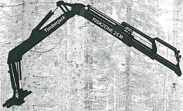

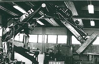

今天突然想到一个问题,如果所示的两种液压缸方式那种更好?他们的可达工作空间,缩回时所占空间,好像都差不多。也都有在用。如果从节能考虑,那种缸方式会更省能?当然从节能考虑,更有价值。虽然不难比较,做做仿真就能比较出来,不知道有没有人已经知道结果的?/ V7 n$ N2 l! ~8 A4 s

发表于 2008-3-19 23:28:33 | 显示全部楼层 来自: 中国黑龙江佳木斯
当然是第二种。因为伸开时缸的用力较小。如果是同样的缸将产生大一些的功。收回时只承受自重。
发表于 2008-3-20 13:36:13 | 显示全部楼层 来自: 中国江苏无锡
我也认为第二种要节能一点!相对而言第一种油缸的寿命可能要比第二种要长一点!0 o) y! V$ k: t4 D! p
我曾遇到过那种斜推的活塞杆断过!油缸用的是优瑞纳斯的
 楼主| 发表于 2008-3-22 09:41:37 | 显示全部楼层 来自: 中国湖北武汉
我的原贴中把实物图和我手绘图的顺序放反了。大家指的第二种应该是我手绘图中的第二种,是吧。

发表于 2008-4-25 16:28:41 | 显示全部楼层 来自: 中国河南濮阳
图示第二种M抬起时是有杆腔工作,应该不省力吧?
 楼主| 发表于 2008-4-30 14:18:02 | 显示全部楼层 来自: 芬兰
所以我们是不是可以说,是第一种好呢?
