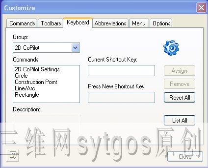

在自定义标题栏过程中,按住ctrl键再拖动命令即可进行复制命令操作

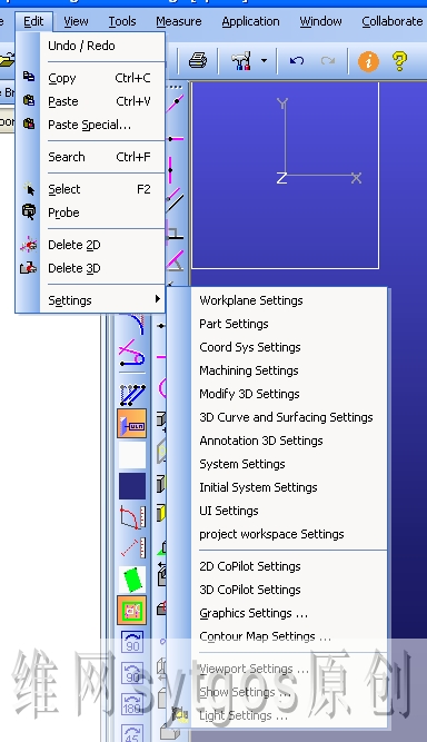

在自定义菜单中,可以定义命令的键盘快捷方式
6 p: K% M  ~* ^- g
" k! B2 |3 g9 u! g在如下菜单中实现
$ k+ p, m4 Y- f9 ?* a# }7 i% F

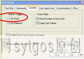

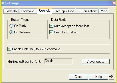

在UI (User Interface 用户界面 )设定中选中”在点选按键附近”可以得到更快的反应.
. e( N' i. t" w) x& m/ b* _; Q+ S/ G7 h6 w9 o3 x1 \
on push 按下就启动菜单7 h3 ]3 l6 I/ G
on release 按下后并放手才启动菜单
