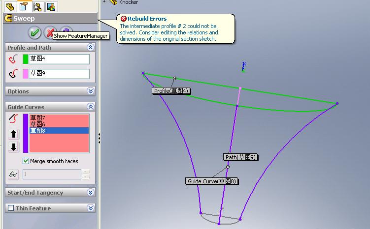

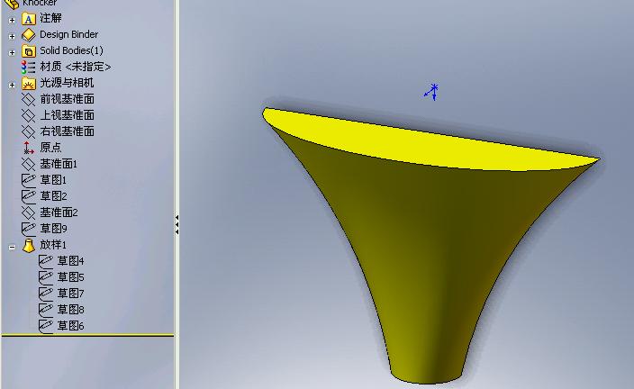

附件中的零件,要求用扫描做出来。) i9 j5 x) h% T$ a6 ^
可我只能用放样做。* C( _. w( G  `; P& a
请教高手,是那有问题不能用扫描做?

发表于 2008-3-20 14:02:53 | 显示全部楼层 来自: 中国广东中山
是楼主的草图关系设置有问题,要把扫描轮廓的几个点设置成与路径穿透才行!

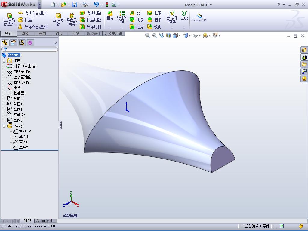

发表于 2008-3-20 14:49:41 | 显示全部楼层 来自: 中国广东中山
原帖由 jl5541dahang 于 2008-3-20 14:25 发表 http://www.3dportal.cn/discuz/images/common/back.gif
* E9 D4 J( F: {) l1 f; y不过我的是07版,开不了08的图。
5 i; n; |- F8 ~; q/ h我已经设置了穿透还是不行!8 g. u* Y7 d& D3 u2 o: R5 `
版主能不能用07试一下?
  h  R% G1 A+ b; t) y9 d4 q4 A( L7 P7 K
" b! @1 P( |, g/ M. n' r8 W我没装07版的,给你个提示:先画三条路径,再画轮廓,在编辑轮廓草图时设定穿透关系
 楼主| 发表于 2008-3-20 15:01:19 | 显示全部楼层 来自: 中国广东深圳
谢谢版主指教
谢谢!我作出来了。8 O% f+ ^1 f! ]) o
但是为什么要先画路径和引导线,再画轮廓?  x$ v# a7 \$ w

发表于 2008-3-20 15:05:53 | 显示全部楼层 来自: 中国广东中山
原帖由 jl5541dahang 于 2008-3-20 15:01 发表 http://www.3dportal.cn/discuz/images/common/back.gif; L; v) r  t- g- v, q  w8 a; D/ e
谢谢!我作出来了。8 a! H# d' |5 n- d; k% W- Y& G$ K  i
$ u8 U- |& S% X: g' z: R! ~9 v
0 K, F# B$ J' y; Z% T0 F
可以简单这样理解:在扫描特征里,轮廓的某些点要随路径变化,穿透刚好可以反应这种关系!如果先画轮廓后画路径就不能设置这种穿透关系了,你可以自己设置看看
 楼主| 发表于 2008-3-20 15:44:23 | 显示全部楼层 来自: 中国广东深圳
原帖由 mr.lee 于 2008-3-20 15:05 发表 http://www.3dportal.cn/discuz/images/common/back.gif8 y. T& j/ J7 L3 K
3 y  t* ~. R8 ]5 E/ A* @8 k+ b9 u
) `; a0 C9 R; P# O% J* P) I% v7 y
3 C: D5 F1 O( d; I
% K2 a: G/ {7 o* J( C. G  P
我试过了,先画轮廓再画路径也可以设置穿透。% s. o0 T# f1 D5 L  Y
刚刚我同事装了08,08上试过可以先画轮廓再画路径和引导线。* Y# y6 x% w; q) ^* C
这样会快一点。8 v, }# M& ~2 z; j+ r. L
想请教:同样的题目,先会画轮廓还是路径和引导线?

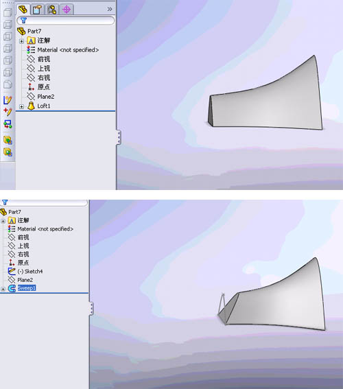

发表于 2008-3-21 11:18:42 | 显示全部楼层 来自: 中国浙江杭州
应该用放样命令。用扫描的话,引导线多选了一个,小的闭合轮廓不要选就可以了。

 楼主| 发表于 2008-3-22 14:56:03 | 显示全部楼层 来自: 中国广东深圳
原帖由 brightsjf 于 2008-3-21 11:18 发表 http://www.3dportal.cn/discuz/images/common/back.gif
( i" h: M  f' j4 a2 ~, m3 F应该用放样命令。用扫描的话,引导线多选了一个,小的闭合轮廓不要选就可以了。
2 w+ t7 I! R' c8 [没明白什么意思?扫描是只有一个轮廓,引导线都是三根,就是多了一条路径。

发表于 2008-9-18 15:01:29 | 显示全部楼层 来自: 中国北京
做出来了   路径——草图——穿透
发表于 2008-9-19 10:34:06 | 显示全部楼层 来自: 中国江苏常州
其实先画什么都一样~关键是穿刺关系
