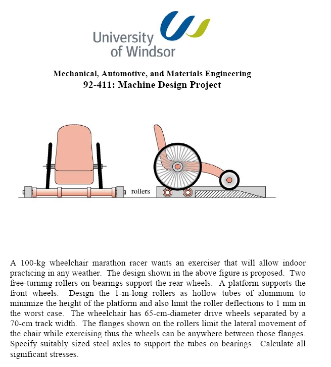

谁能帮我看看这个project,给点思路?谢谢大家

我想到了以下几个问题
1.前轮的重量要确保任何情况下轮椅不会后翻。' Q5 O/ ]% G: d; Y7 I
2.两个滚筒的直径和滚筒壁厚有足够的安全系数支撑轮椅的重量和运动员体重之和。
) K* a' t6 C1 D) \3 k3.两个滚筒间的间距决定运动员锻炼时的运动强度,(我觉得此间距应该可调)
