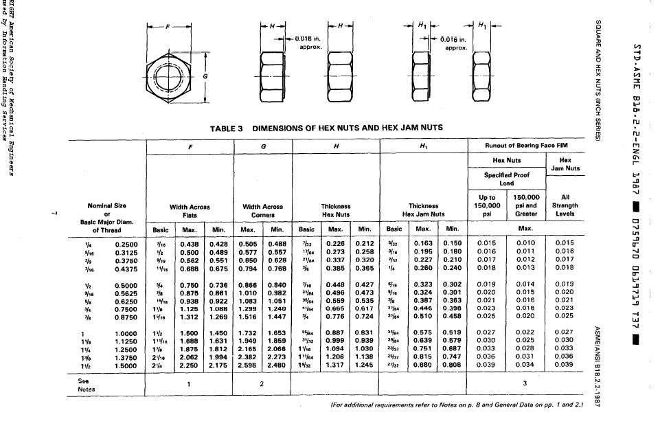

有谁能告诉我7/8-14 UNF  JAM NUT 螺母的外形尺寸!我实在是找不到。

JAM NUT 是锁紧螺母,在ASME B18.2.2中。
