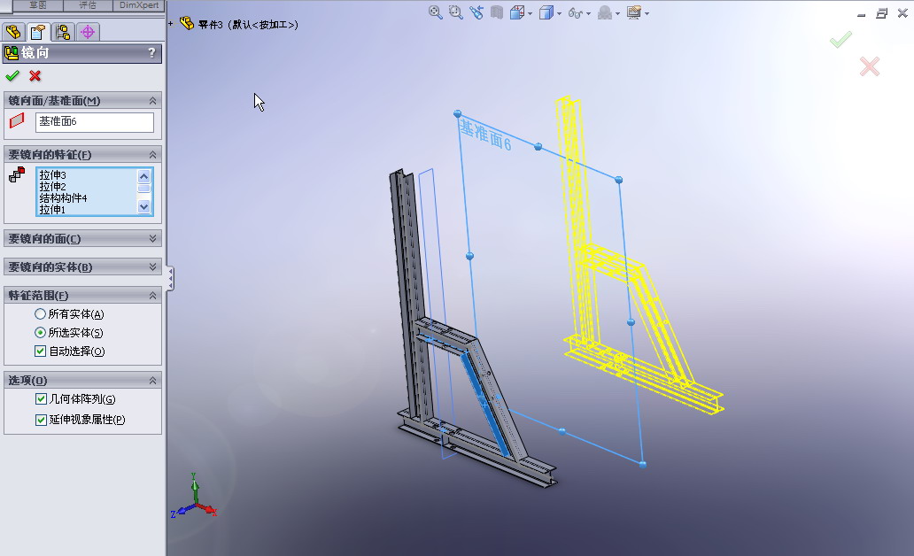

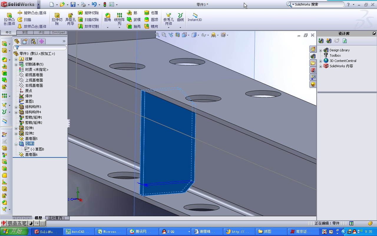

如图所示,我在一个平面内无法用结构构件构成图,非得用两次构件才能成。能否一次搞定,用了结构构件后无法镜像。然后那个筋板功能也不能生成我想要的那样,求助高手,因为在结构件中,那个筋板要用很多,实在不想一个个去拉伸切除,跪求

选择 要镜像的实体 栏看一下

实体好像也试过,不行,另外,那个筋板要有很多,拉伸固然没问题,但还要倒角,很是麻烦,那个筋板功能和构件好像不能协调。还请解决

你生成特征的时候,把合并实体选项清空,在多实体里应该是可以镜像的。$ `% p9 e: t6 V8 Q: ?8 Y( {2 X  T
拉伸的时候把倒角做到草图里,然后做阵列,这样应该可以?

1.结构件事多实体组成,镜像必须选实体。
$ t4 u& T  R; S8 ~2.焊接件也要做成多实体,从第二个特征是就必须将合并项去掉,筋板就可以阵列了。

晚上又研究了一下,发现在构件上的特征,像拉伸,必须要设成合并成实体才能镜像。感谢各位指导,另外关于那个筋板,它是不等距的,只在受力的地方有筋板,有没有什么好方法,另外一点,加强筋功能好像不能适用在构件上,愿闻其详,叩谢

镜像时去掉“合并实体”的复选框对号,也就是说镜像完成后会将会生成两个实体。
