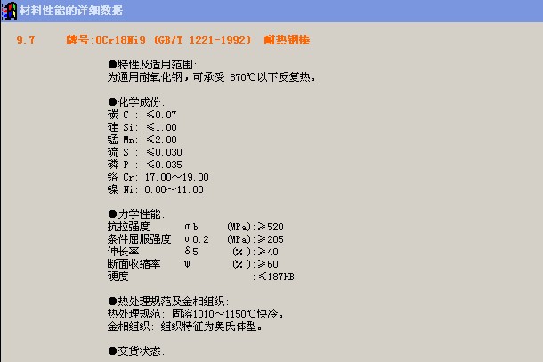

0Cr18Ni9需要热处理吗?

0Cr18Ni9如果是钢板,一般情况下不用热处理。
0 A5 \6 H# b1 N- A& |9 A4 p  G但如果是法兰锻件,则一般需要进行固溶处理(1010℃—1050℃)。

固溶处理(1010℃—1050℃),' V$ w- E! U. x! j  x% i8 G
