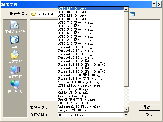

发表于 2008-3-20 18:02:06 | 显示全部楼层 来自: 中国台湾
可以将实体档案转存为Parasolid格式,就可以直接开启档案。

发表于 2008-3-21 08:37:40 | 显示全部楼层 来自: 中国浙江宁波
原帖由 wuteng66 于 2008-3-20 16:13 发表 http://www.3dportal.cn/discuz/images/common/back.gif
1 ?7 b; w  k+ @( N7 j" y% Y如题,05的可以,08的我不会。转成DWG的又没法标注
8 @3 z3 J# z( I" A兄弟,一般软件都是向下兼容,07版图版读入08版实体可能不行,你可以采取另一种方法嘛,将零件输出存为x-t文件,再用图版读入。具体参考下面的视频教程

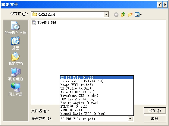

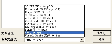

 楼主| 发表于 2008-3-24 16:37:53 | 显示全部楼层 来自: 中国四川绵阳
;) ;) ,我的08真的没有?
* H9 ]$ S8 q" K6 M6 ~' K: \) k SpxImage1.jpg

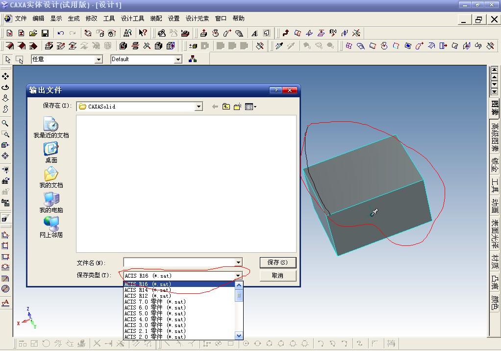

发表于 2008-3-24 17:36:01 | 显示全部楼层 来自: 中国山东烟台
发表于 2008-3-24 17:40:44 | 显示全部楼层 来自: 中国浙江宁波
原帖由 wuteng66 于 2008-3-24 16:37 发表 http://www.3dportal.cn/discuz/images/common/back.gif
/ j. [& ]# n+ c+ a* R1 a) ] ;) ;) ,我的08真的没有?
2 @1 X4 @3 F7 F$ N; g786485& l' L% B4 d% S, n5 b
786486
# M9 C8 i, e: @7 ^! z5 _
兄弟,短信看了,问题可能出在这里:输出零件时,先选择零件成绿色,再选择输出零件才行。再试试。

 楼主| 发表于 2008-3-25 07:31:54 | 显示全部楼层 来自: 中国四川绵阳
一个问题问了你们这么久真不好意思。谢谢了!

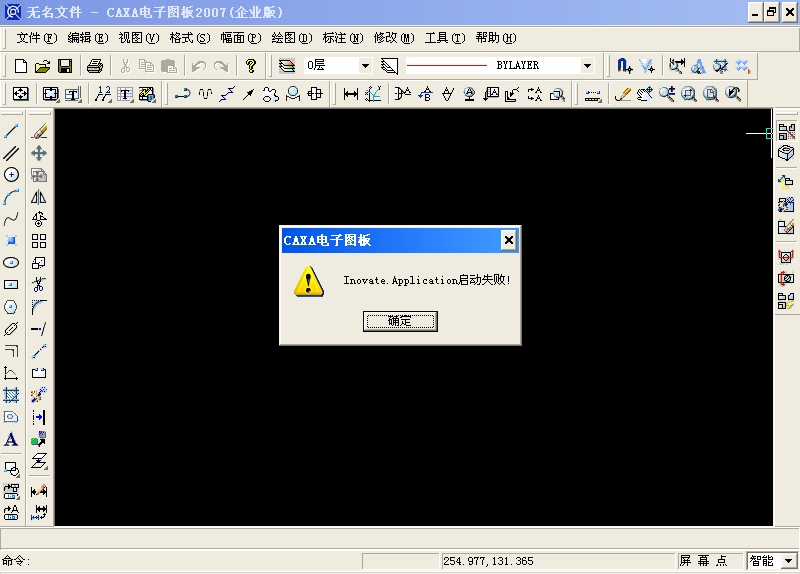

 楼主| 发表于 2008-3-25 07:35:18 | 显示全部楼层 来自: 中国四川绵阳
但这个又是怎么回事呢?6 q# G5 j: q# q+ y. H
发表于 2008-3-25 08:13:58 | 显示全部楼层 来自: 中国浙江宁波
原帖由 wuteng66 于 2008-3-25 07:35 发表 http://www.3dportal.cn/discuz/images/common/back.gif
  K  z. t+ Z/ J( T6 O, U0 q但这个又是怎么回事呢?* `( [4 m# v* Z* f4 Y
786792
+ ?4 ]& z2 m' i7 S9 U: w4 d" l! p
你的图版可能有问题,几分钟时间从装一下试试。
