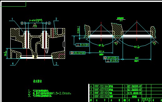

 楼主| 发表于 2008-4-2 16:50:21 | 显示全部楼层 来自: 中国安徽合肥
谢谢hhq426 朋友,我这里情况是这样的:现只有一条生产线年产拟定20万只,此道序的设备是昆明铣床厂的T740KA单面卧式精镗床。材料与工艺尺寸见附件。8 q7 Q4 A0 d* z, [) A4 Y

发表于 2008-4-3 12:57:45 | 显示全部楼层 来自: 中国北京
你发的图片很不清楚,改用cad简图看的清楚,座圈和导管的轴向尺寸没有标出。你的图连尺寸都看不清。目前发动机制造的发展趋势是直接加工缸盖的底孔,靠其孔的位置精度压入座圈和导管即可。你们的工艺有些落后,因为导管孔的长径比太大,刀具很难加工。座圈和导管的硬度大,刀具磨损大,不利与大批生产。如果这样的话,只能够用惚铰成型刀。, a5 {2 }: J) y1 n$ G0 S
  U# T8 Y2 m% r3 D5 J
[ 本帖最后由 hhq426 于 2008-4-3 13:00 编辑 ]

发表于 2008-4-6 09:47:09 | 显示全部楼层 来自: 中国江苏南京
从图纸看,导管孔粗糙度0.8,气门座圈0.4,同轴度0.025,要求还是很高的,采用国产刀具不太容易实现,不知刀具耐用度如何。如果验证成功,希望能反馈下信息。

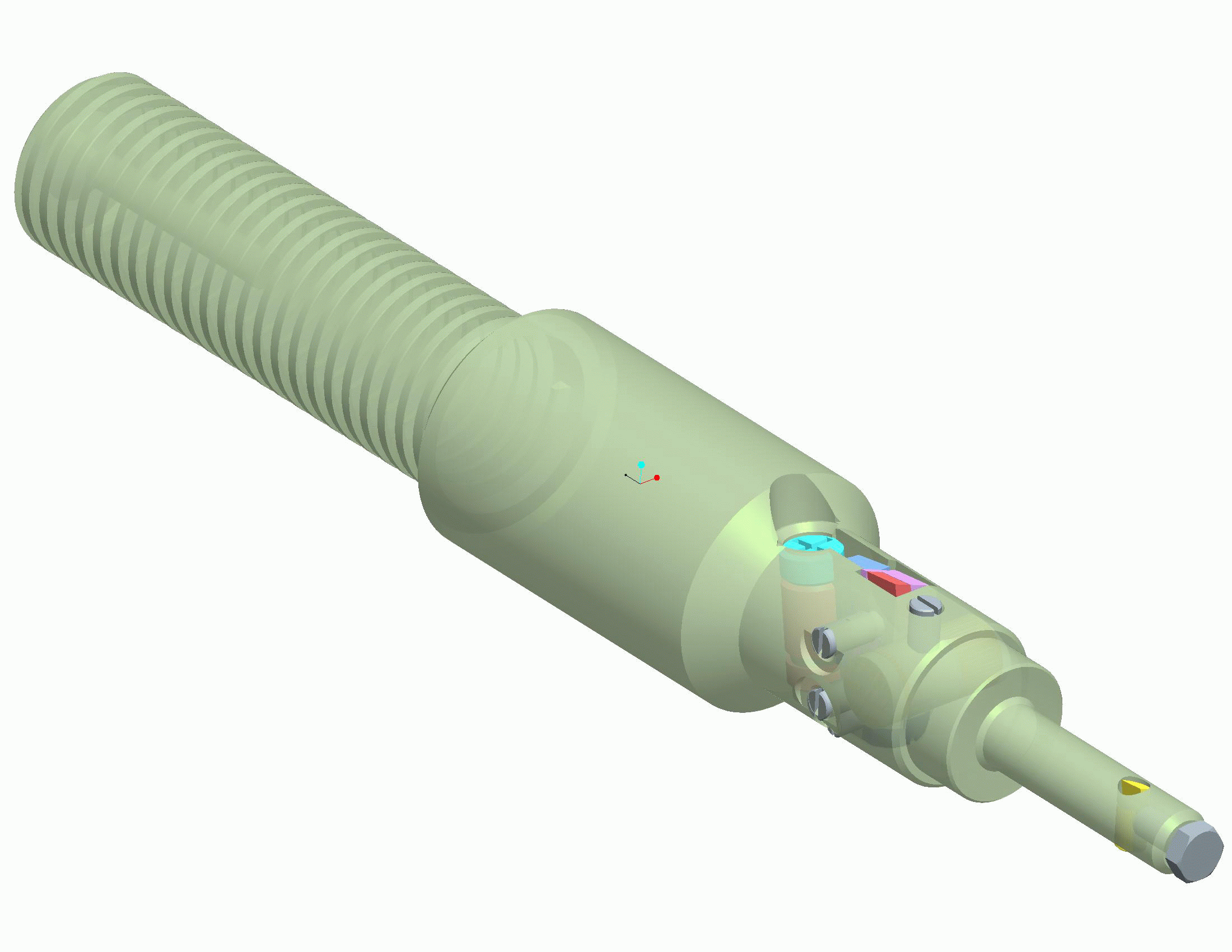

; x7 G2 h, C& m锪铰加工的问题是同一直径的刀由于前后角刃磨的不同,加工的实际孔径相差甚远,新刀加工,往往直径偏大而超差。要用专用研磨套反复修研,反复修研后的后角为零,造成锪铰刀干不了多少活就报废了。弄不好还要造成批量废品。所以国外多用镗加工其底孔,压入座圈后再用硬质合金刀精镗加工座圈圆锥面(或是装配后研磨气门口)。目前国内外缸盖气门座圈和导管底孔的加工一般是钻、扩、粗镗、精镗4道工序。1 a, L& w9 M- s$ @, i3 W
下面附我最新设计的缸盖气门座圈和导管底孔的精镗加工刀具,检具我没展示.,这可以是我的专利设计.所以不会无报酬的发到论坛上来.这里可以简单介绍一下,座圈孔座圈轴向顶丝每转动20度,刀的轴向移动0.01mm;,座圈孔刀的径向顶丝每转动5度,直径变化0.007mm.该专用机床左右可以有各2~4个静压精刚镗主轴(每分钟3000转),分别由两个静压导轨的液压滑台驱动,夹具在机床中间,其上左右各一个缸盖(若单缸机各两个缸盖),背靠背定位夹紧.加工用冷却液.由于一侧滑台有多个主轴,就要求座圈底孔刀的轴向位置必须一致性,这就是该刀具轴向也要微调的原因.导管孔刀具的径向尺寸微调,也可达到刀的顶丝转动5度,直径变化为0.01mm的精度.座圈刀头的对刀轴向和径向同步对刀也是我的杰作.这里就不介绍了.$ R2 e$ n! x" B* T1 u  |
$ y/ ]2 Q" y- z) S& A8 m
[ 本帖最后由 hhq426 于 2008-4-15 22:35 编辑 ]

发表于 2008-5-5 22:20:30 | 显示全部楼层 来自: 中国广东
发动机缸头的气门座圈精切工艺已经非常成熟了
发动机缸头的气门座圈精切工艺已经非常成熟了。
4 R0 ~6 b* a  D4 I
* k' @. t- D# Y2 [) k( O目前,大批量流水线上主要采用两种工艺方式:& K, `6 _% G/ R6 r! k
  H' k% T4 i9 X; `: M; W# p: c  f
    1、采用专用设备(如金刚镗床、数控等),工作台固定角度(或带第四轴做数控),采用复合刀具,导管孔用枪铰(行星运动)、座圈用CBN刀具同时加工完成。工艺已经成熟得象大白菜了,没有什么先进而言。国内目前做得最好的这种复合刀具是大连富士工具有限公司,采用的是日本富士精工技术,用日本东芝枪铰。
( T! ~* S9 E- ^5 u
  N6 K8 N3 o" I3 e- D/ T    2、在CNC机床上,工件装在第四轴上做数控(角度控制),采用组合刀具。导管孔预做导向、再做精铰(同时用CBN刀具做出座圈的三段锥面)。我们已经最小做到了4mm导管孔径了,跳动稳定控制在0.02mm以内(就是座圈90度锥面相对导管内孔的同轴度哦)4 s, {1 N& e; u) B7 p8 I! ^  j0 o7 e8 R
" |9 `1 K, Q2 V3 H9 C: D1 H   至于整个工艺,那倒是采用钻、镗底孔、然后冷压装导管和阀座,再精切导管和阀座就可以了。节拍可以非常稳定的控制在90s之内,达到一年产20万套的水平啊。
: L3 M) X" {0 Y, y
% |* R9 t1 `5 {3 t( y5 T   工序能力CPk一般都在1.67以上。批量生产时,正常情况下合格率是100%,不用全检的。至于检具,那就有点机加常识的都可以想到,并设计出来,没有什么神秘的,更不存在什么专利而言。要知道,发动机缸头工艺已经几十年了啊!
