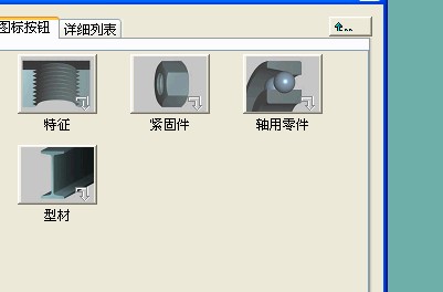

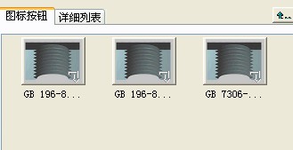

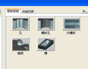

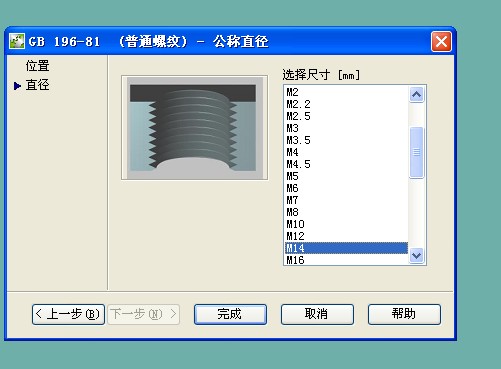

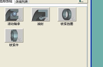

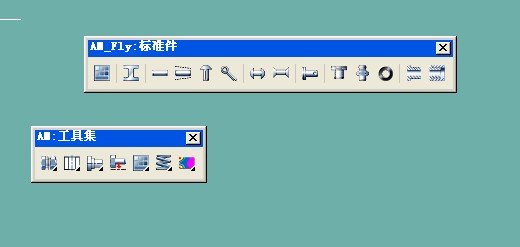

* n6 x) {; J& K1 Y0 ^$ gAutoCAD Mechanical就是一个不错的选择

如果是使用CAD版本的,建议使用机械制造版的里面就有标准件!要么自己加载些小软件!
