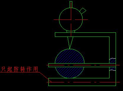

 楼主| 发表于 2008-3-25 09:14:46 | 显示全部楼层 来自: 中国江苏南京
用激光投影仪,我原来用的是配销子,然后放到V型上测量,但是每次要配销,感觉不方便。

发表于 2008-3-25 15:45:30 | 显示全部楼层 来自: 中国浙江宁波
其实可以用卡尺量孔与外径两边的差就可以了,如果卡尺上部太宽,可以在砂轮上磨掉或用线切割割掉,我公司有一个这样的产品就是这样测量的
发表于 2008-3-25 16:17:44 | 显示全部楼层 来自: 中国山东烟台
QQ截图未命名.jpg 画得不太好,不要笑话
