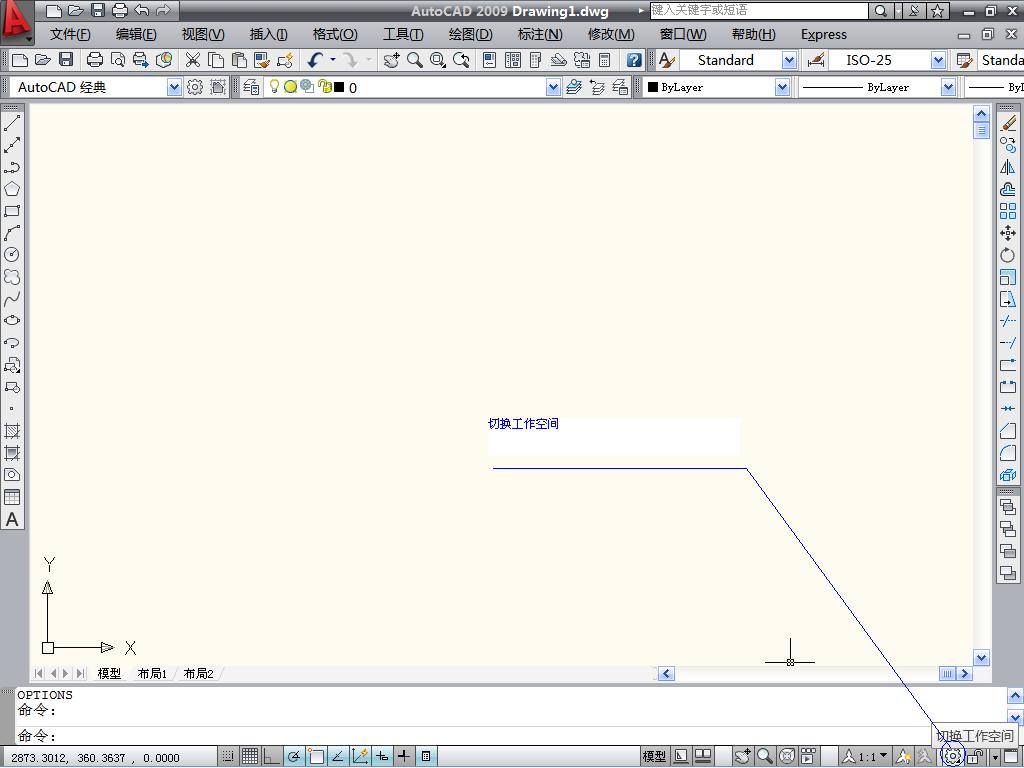

新安装的ACAD2009,界面变化太大,找了半天也不知道Expresstools在哪里 !1 m4 z. I0 O3 I( h- b1 `  L
通过命令行输入Expresstools的相关命令可以正常使用,但很不方便。3 U" O( @/ T! V. w7 t; K
) u6 M8 c( q0 i3 y) b. ^0 ^% B5 m( q
哪位大师知道在哪找到ACAD2009的Expresstools工具或菜单 ?" T. X  |. F% ?& p  y1 V3 I

点击左上角的“红A”会出现菜单,你会发现Express

改变“工作空间”为“AutoCAD经典”工作空间,可以把ACAD2009修改成2009以前的外观模式;express工具菜单就可以看到了。

 楼主| 发表于 2008-3-21 17:39:26 | 显示全部楼层 来自: 中国广东深圳
谢谢各位大师指教!: N- u/ _, k: {  D
不知道有没有办法在新界面下现出Expresstools的工具条?
